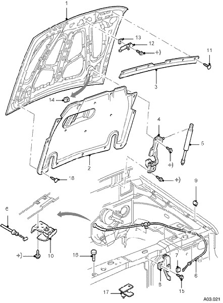

No właśnie, jak w temacie. Tak sobie myślę, że kalpę silnika mamy dosyć ciężką, masywną, wytrzymałą, same ochy i achy, to może by do tego zmotać jej podnoszenie za pomocą amorków? Ktoś ma patent, pomysł, za lub przeciw? Wie jak to sdiełać? próbowałem kiedyś przy mondiku I ale się okazało że maska jest tak delikatna, że się ... wygina bo amosie wypychały ją w miejscu mocowania do gory. A wziąłem wyśmigane już amorki z tylnej klapy hatchbacka. i za mocne jeszcze były. A jak nasze z tylnej szyby by wziąć? Męczy mnie ten temat już długo. Chyba muszę albo spróbować albo go zakopać.

wez sobie z EX II - my w dwojeczkach mamy na amorkach klape :)

już o tym myślałem.w ex2 są takie same zawiasy klapy jak w ex1 tylko z amorkami.trzeba się spieszyć bo wszystkie wykupicie.

a myślałeś jak je zamontować? Do czego je "przytroczyć" przy klapie?

po otwarciu pokrywy silnika widać zawiasy.w expo 2 są takie same prykręcane w ten sam sposób tylko mają dodatkowo mocowanie do amosi (są trochę rozbudowane)i tam są przyczepione amosie do utrzymywania klapy w górze.amosie są małe,jakieś 15-20cm ale widocznie silne.nie trzeba nic przerabiać tylko kupić zawiasy z amosiami od ex2
a te kosztuja fortune
za 1 amorek ford chce 30euronow
a zawiasy sa po 40e

moniuś nie myślałem nawet przez chwilę o nowych zawiasach.myślałem o używkach z np. allegro.to nie jest żaden ważny element auta więc po co tyle kasy pchać.
