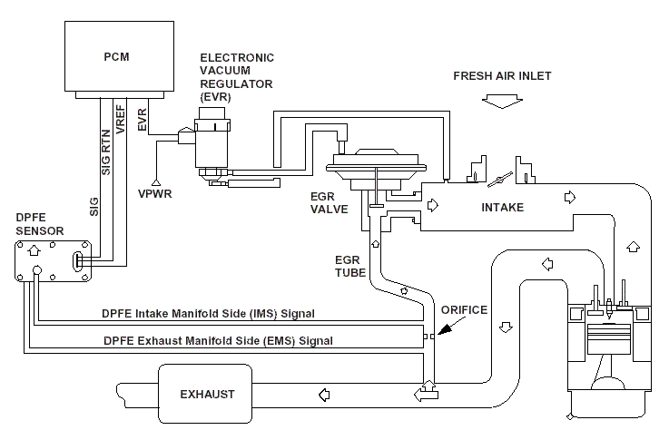

Najprawdopodobniej mam - mam wszystkie elementy ze schematu:

Ale gdzie szukać przyczyny tego błędu? W którym z urządzeń z tego schematu?

W DPFE albo w EVR ;) a tak naprawdę, to w EGR valve i nawet w PCM też, i w wężykach podciśnienia i w kablach i wszędzie, niestety. To wygląda tak - PCM za pomocą EVRa moduluje podciśnienie z intake i "kręci" zaworem EGR, patrząc przy tym za pomocą DPFE, co z tego kręcenia wychodzi (jaki przepływ) na EGR tube. I o ile rozumiem opis błędu, wyszło mu że kręci zaworem jak cholera, a na DPFE nic ciekawego się nie zmienia, a dlaczego, to przyczyn może być wiele, albo źle widzi, albo źle "kręci", albo jedno i drugie, albo jeszcze coś innego...
