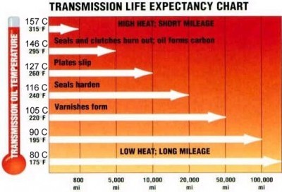

jesli chodzi o ASB to optimum to 40-70°C
przy 50-60°C ATF ma najlepsze wlasciwosci smarne
powyzej 80° jest juz niedobrze (ale jeszcze nie tragicznie)
po prostu skracasz zywotnosc skrzynki zobacz rys.
