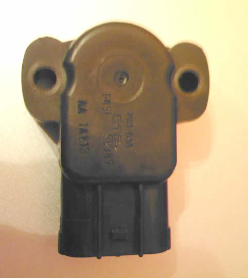

ok tak wyglada tps ktorego mam
oznaczenia na wierzchu:
AA 1A11B
F4SF 9B989

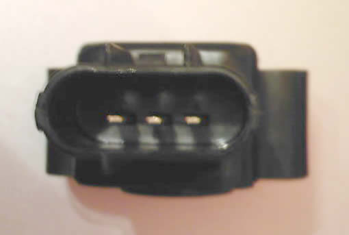

Rada - generalnie jeśli chodzi o sprawdzenie, a nie podmianki, to wszystkie TPSy Forda z tej epoki (nieważne jakie mają wtyczki czy mocowania) mają na skrajnych pinach zasilanie 5V i masę z EEC, a na środkowym liniowy sygnał TPS, w granicach 0.6 - 4.5V, i mierzy się je tak samo; to tylko liniowy potencjometr obrotowy...
