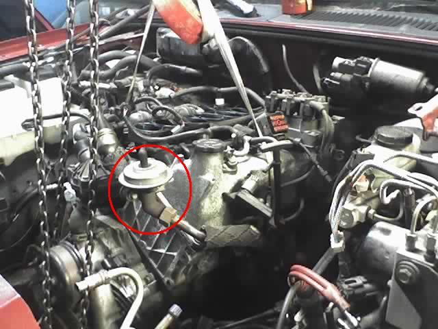

1.zaślep zawór recylkulatora spalin lub przynajmniej odłącz i zaślep podciśnienie sterujące
jakie to proste... :shock: gdzie ten zawor znajde? :oops:
Re: ExII OHV-moc
2008-11-24, 18:34
tu:
co prawda to silnik SOHC ale urządzonko tak samo wygląda.w OHV jest bliżej miarki oleju.
Ostatnio zmieniony 2008-11-24, 18:36 przez chevidan, łącznie zmieniany 2 razy.
