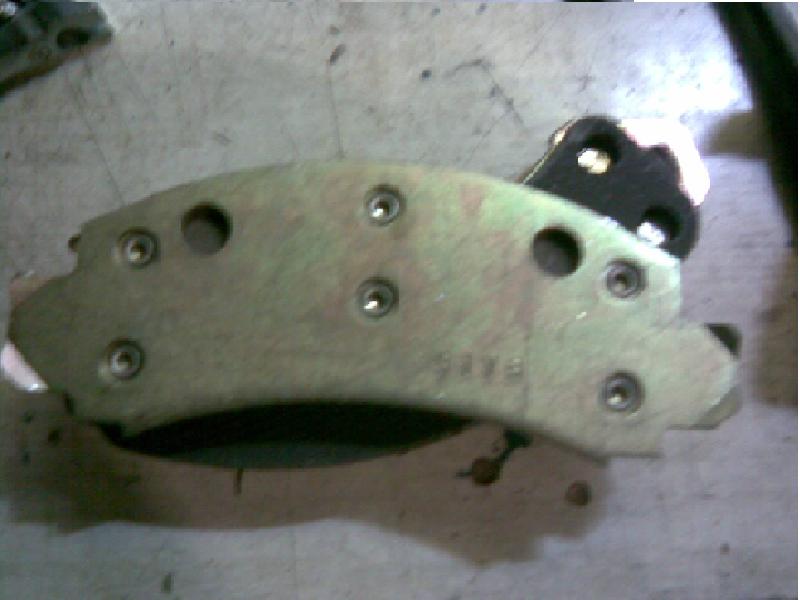

Na te drugie, wewnętrzne daję zawsze specjalny silikon i choć tak na 100% to on nie pomaga to napewno jakoś tam trzyma ten klocek.
Jankes, o jakim silikonie mówiłeś, możesz rozwinąć myśl /rodzaj,nazwę/ ?
pytam, bo jestem właśnie na etapie wymiany kloców, a moje nowe też chciałbym jakoś zabezpieczyć przed takimi manewrami... :)
Z góry dzięki
adooo
ps. sorki za jakość- zrobione telefonem :x
