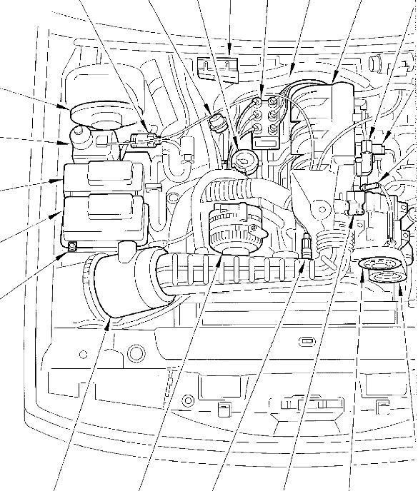

Podczas jazdy i na postoju co pare sekund slychac dziwne syczenie taj jakby zasysalo gdzies lewe powietrze.Trwa to ok 0,5 sek ale w miare regularnie.Dzwiek dochodzi z okolicy filtra powietrza.
hmm,
lewe powietrze raczej odpada, bo silnik pracuje nonstop
(czyli caly czas zaciaga powietrze, a nie co chwila w odstepach)
jak sobie dobrze przypominam masz explo z 95 z silnikiem OHV?
jestes pewny ze to w okolicach filtra?
no bo obok filtra nie ma wlasciwie zadnych agregatow,
sprezarka klimy jest po drugiej stronie (ona zalacza sie regularnie, ale pyka a nie syczy)
zbiorniczek plynu chlodzacego? tez raczej nie syczy(no chyba ze sie woda gotuje)
przy filtrze jest jeszcze MAF ale on tez nie syczy
sprawdz dokladnie gdzie syczy,
poza tym poruszaj wszystkimi wezykami (grubymi i cienkimi)
moze ktorys spadl/jest luzny
Motor OHV.jpg (149.43 KiB) Przejrzano 11200 razy
