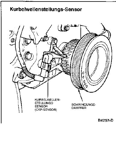

Czasem nie mylisz z czujnikiem polozenia walu?
mika
Posty: 585
Re: Czujnik walka rozrzadu
2009-02-12, 20:17
[ Dodano: 2009-02-12, 20:22 ]
nie to jest CKP Crankshaft Position (CKP) Sensor
OHV i SOHC maja w tym samym miejscu
CKP
Ostatnio zmieniony 2009-02-12, 20:28 przez mika, łącznie zmieniany 4 razy.

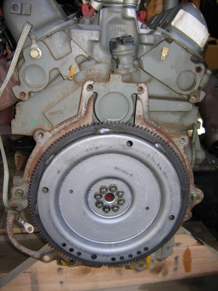

aaa czyli bierze sygnal nie z walka w glowicy tylko z tego posredniego jesli dobrze widze
Krzysztof Kurek
Posty: 557
2009-02-12, 20:33

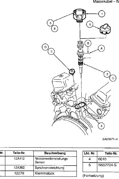

Silnik SOHC czy OHV?
Bo SOHC ma na pokrywie lewego wałka, na głowicy, OHV ma tam gdzie na obrazku.
danielpoz
2009-02-12, 20:37
o SOHC sie rozchodzi i czyli jednak na glowicy
Dziki za info :-)
2009-02-13, 10:32
w SOHC jest obok wlewu oleju :D
