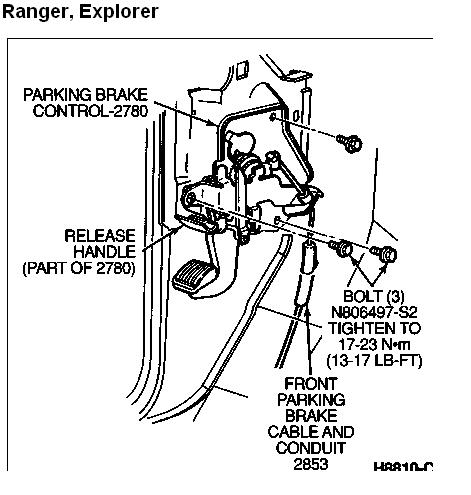

Byłem zerknąć z ciekawości jak to wygląda,przy pedale jest jakiś dziwny mechanizm,podobnie jest np.w Escorcie do linki sprzęgła
ja jeszcze tego nie ćwiczyłem więc pewien nie jestem ale wygląda to na samo napinacz
może tak trzeba szukać ?

tam nie ma regulacji

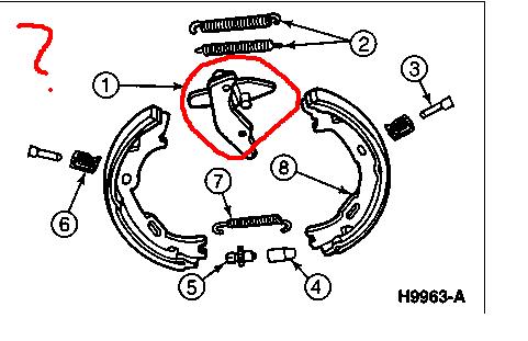

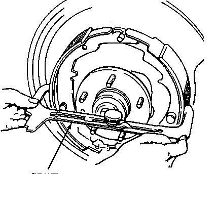

średnica szczek powinna być mniejsza o 0.508mm (0.020 in.) od średnicy bębna
"Using the parking brake adjuster screw, adjust the parking brake shoe and lining to 0.508mm (0.020 in.) less than the drum measurement."
Sprawdź czy element nr 1 (patrz rysunek) został założony prawidłowo. Jeżeli jest odwrotnie to nie będzie regulacji (tak było u mnie) - jest to mozliwe
