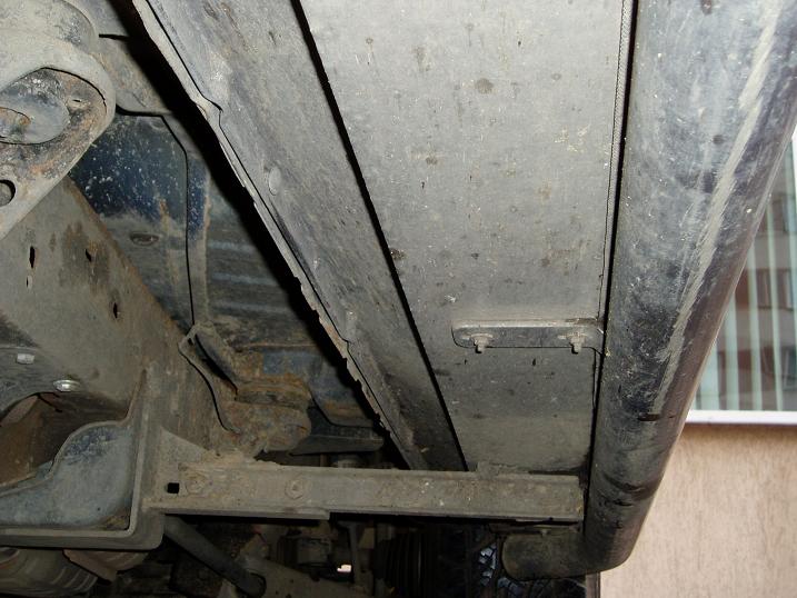

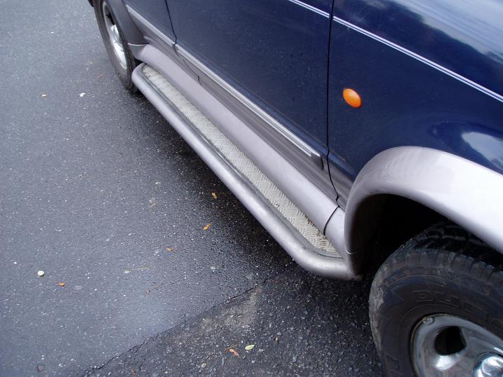

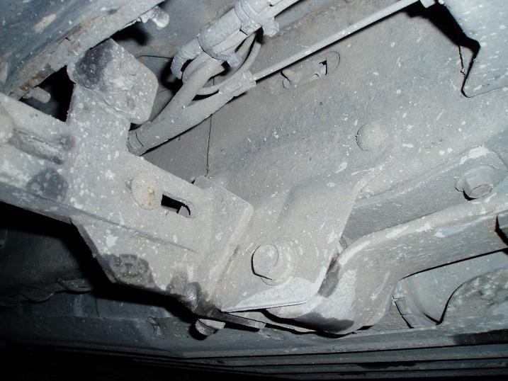

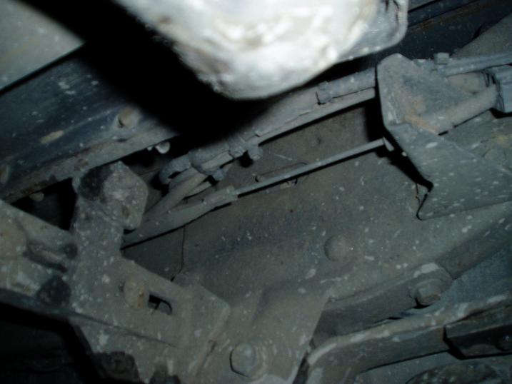

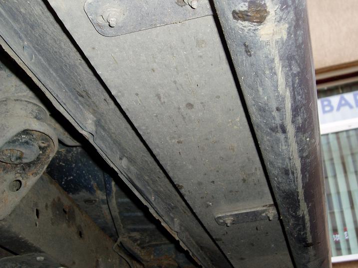

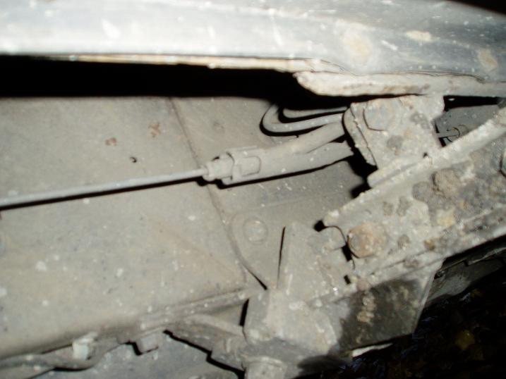

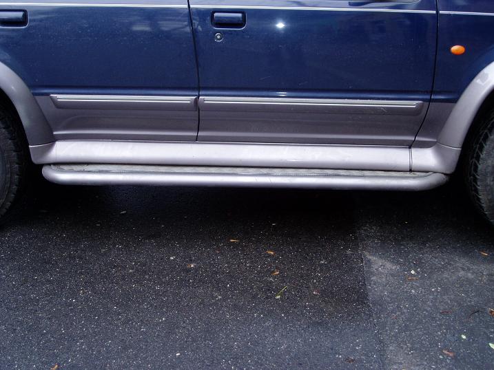

Może trochę późno, ale jednak ;-) trochę nie było czasu, całość orurowania ma długość 190cm, ramiona podtrzymujące 40cm - regulowane na śrubach (nie wiem czy ten element do którego jest przykręcone jest oryginalnie czy też jest dorobiony), zaokrąglenia na długości 15cm, rura średnica 6cm, blacha ryflowana chyba 12. Dołączam foty, jak trzeba jakieś dokładniejsze zdjęcia lub wymiary to daj znać to zrobię. Jedynym minusem tego orurowania jest to, że nie jest z kwasiaka - rdzewieje od nieudolnego podnoszenia na podnośniku (trzeba mechanikom zwracać na to uwagę).

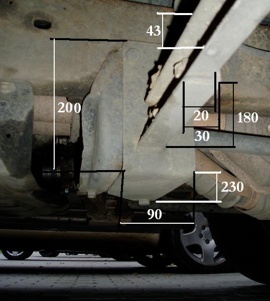

witam,

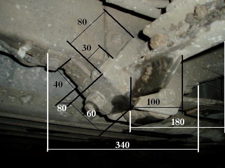

dzieki potrzebne sa jednak dokladniejsze wymiary mocowan
(na moim zalaczniku to nr 2 i 4)

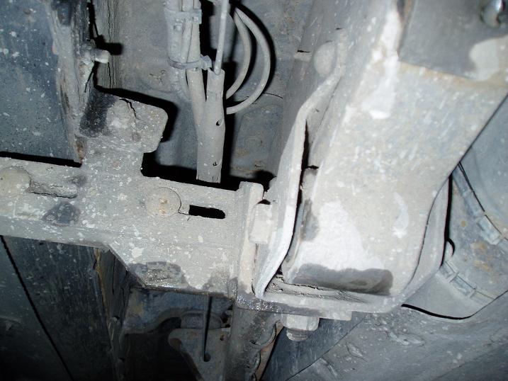

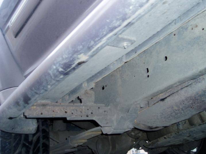

Elementy, które są przymocowane do ramy samochodu są zwymiarowane na fotach,
elementy, które przymocowane są do orurowania, mają długość: przedni 400mm, tylni 290, szerokość 20mm wysokość 43mm - w kształcie dwuteownika, wchodzą one w elementy przymocowane na ramie, które są w kształcie ceownika, przykręcane są dwiema śrubami - każda para - owalne otwory umożliwiają sporą regulację;
Tylnie mocowanie
Przednie mocowanie
