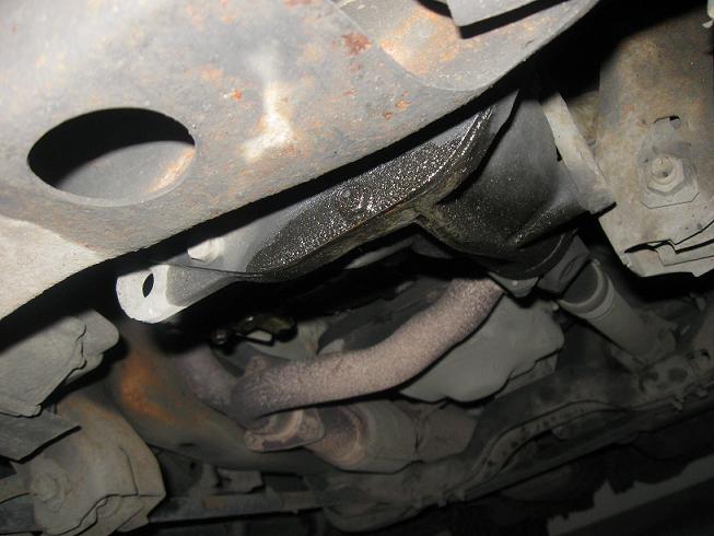

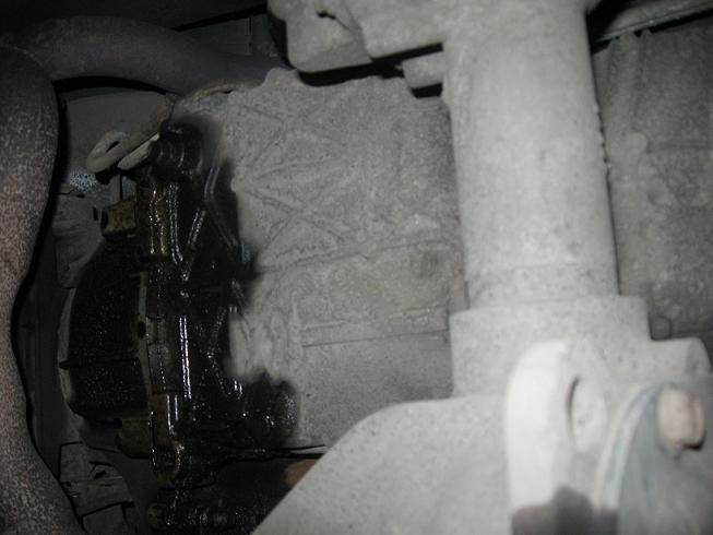

Dzis popoludniu schodzac do garazu zauwazylem pare mokrych kropli pod autem. Zaznacze od razu ze nie jezdzilem nigdzie w terenie, bo jak wiadomo z czarnego to ja nie zjezdzam zbyt czesto. Do tej pory nie zauwazylem zadnych nie pokojacych objawow. Zaniepokojony polozylem sie pod Ex i zauwazylem wyciek. Wydaje mi sie ze cieknie z przedniego mostu. Prosze o rade z kad to, dlaczego, czy moge z tym jeszcze pare dni pojezdzic, no i gdzie i za ile naprawiac?

No ja myślę że to normalnie spod dekla cieknie.
Trza rozkręcić śrubkę 4 kątną, jak jest pod palcem olej to parę dni można jeździć , jak nie to dolać .
Naprawa jest prosta, wylać olej, rozkręcić,wyczyścić stary silikon, dać nowy , zakręcić , dać nowy olej i śmigać.

No wygląda na dekiel ale może to też być uszczelniacz na moście. Wymiana uszczelniacza to już większy problem ale czy jedno czy drugie nie powinno zająć więcej niż godzinę... dla mechanika.

Na 100% uszczelniacz widzę na zdjęciu że mokro zaczyna być już koło wału i olej ścieka na dół i to tylko tak wygląda ze z pod dekla leci ;-)

jesli uszczelniacz to luzik, jesli dekiel to gorzej bo przeciez tam dojscia nie ma, trzeba zwalic most zeby na spokojnie ten dekiel zdjac.

umyj to wszystko i zerkaj gdzie zaczyna się pocić

Z tego co widzę to nie tylko z mostu leci a z silnika też. Wygląda na uszczelniacz wału z silnika. Może też lecieć wyżej - tu już jest trochę trudniej niz na moście. Trzeba skrzynię zwalać do wymiany uszczelniacza na silniku.

Lekko w bald wprowadzilem tym zdjeciem...
Przy wymianie oleju za duzo mi zalali i taki byl efekt, ale juz to sposcilem ze dwa miesiace temu i teraz jest ok. Zadnego wycieku z silnika nie ma, tylko nie umylem tego wczesniej bo nie bardzo mam gdzie. Chcialem dzis to wszystko umyc ale jak mowilem nie mam kanalu wiec tyle co wytarlem co nieco. Na oko wyglada mi ze z uszczelniacza leci. Takze na poczatku tygodnia podjade na warsztat i to naprawie. Sam uszczelniacz to pare groszy przeciez, a nawet gdyby z dekla cieklo to tez nie tragedia.

Przepraszam że się nie odzywałem, ale nie miałem przez parę dni czasu zając się tym wyciekiem... uszkodzeniu uległ uszczelnia. Wymieniony na nowy. Wydaje mi się że lekko mokro robi się też przy kraniku od spuszczania oleju silnikowego. Może to jest tylko kwestia po tym jak mi ten magik zalał za dużo oleju? Pytanie czy orientuje się ktoś jak się do tego zabrać?
