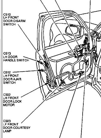

C512 - LH Door Ajar Swich - chyba tego szukasz :)
