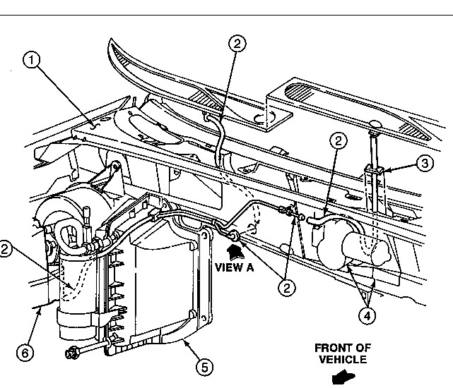

OKAZAŁO SIĘ OSTATNI że nie mam SPRYSKIWACZY NA SZYBY!!!!
TZN. Mam - jeden tylko od kierowcy który jest pod czarnym plastikiem tam gdzie sa wycieraczki,,, czy ktoś kiedys ściągał tą czarna plastikową osłonkę bo chyba ten spryskiwacz powinien byc przyczepiony jakos tam a nie latać luźno jak ,,,

tu masz rys. budowy układu

Witam
przerabiałem temat plastik jest na zatrzaskach wiec wystarczy go wyszarpnąć a jesli chodzi o spryskiwacze są zamocowane do tego plastika i poszperaj na allegro kupisz za jakieś grosze od anglika ja tak zrobiłem i jest ok.
[ Dodano: 2009-06-25, 12:45 ]
no widać ze mika, dał co dokładniejszy obraz sytuacji. :grin:
