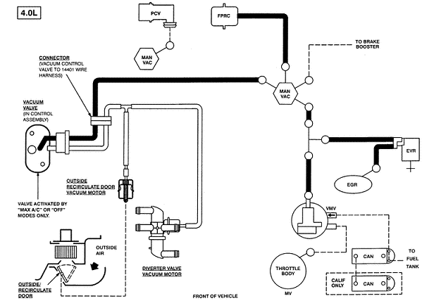

mam do was prośbę , potrzebuję rysunki (schemat)i zdjęcia instalacji podciśnienia w ex2 SOHC to znaczy co do czego jest podłączone , sprawa niby prosta ale jakoś nie mogę nic znaleźć poza prostymi schematami ,jedyny jaki znalazłem to EGR .

Gdzieś mam. Jutro poszukam. Pozdrawiam
O to chodziło?
Ostatnio zmieniony 2009-07-09, 11:26 przez benchi, łącznie zmieniany 1 raz.

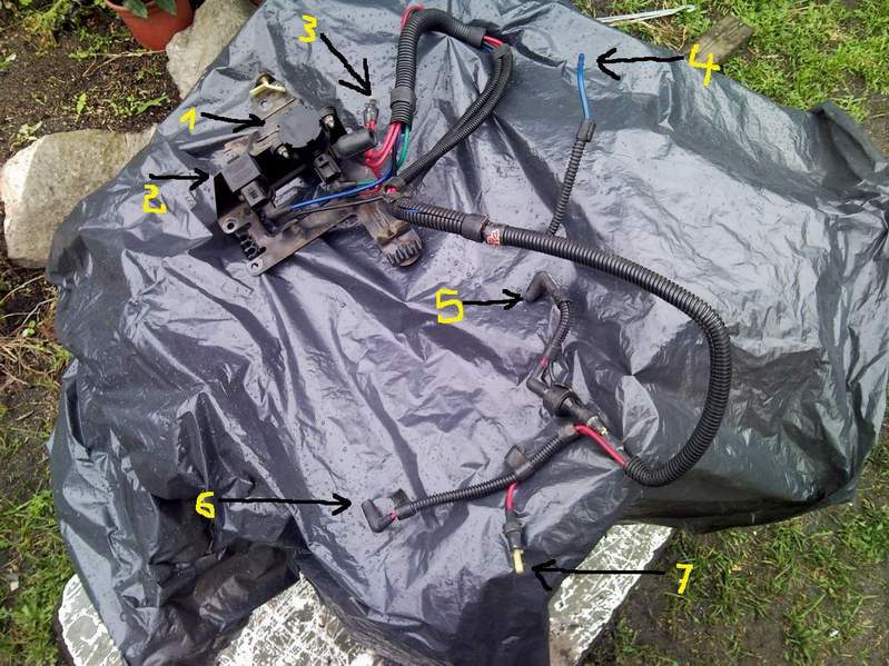

ten schemat to od ohv jest a ja mam sohc, ale wystarczy że będę wiedział co do czego podłączyć

W dokumentacji opisany jest jako SOHC
