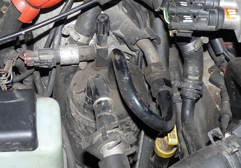

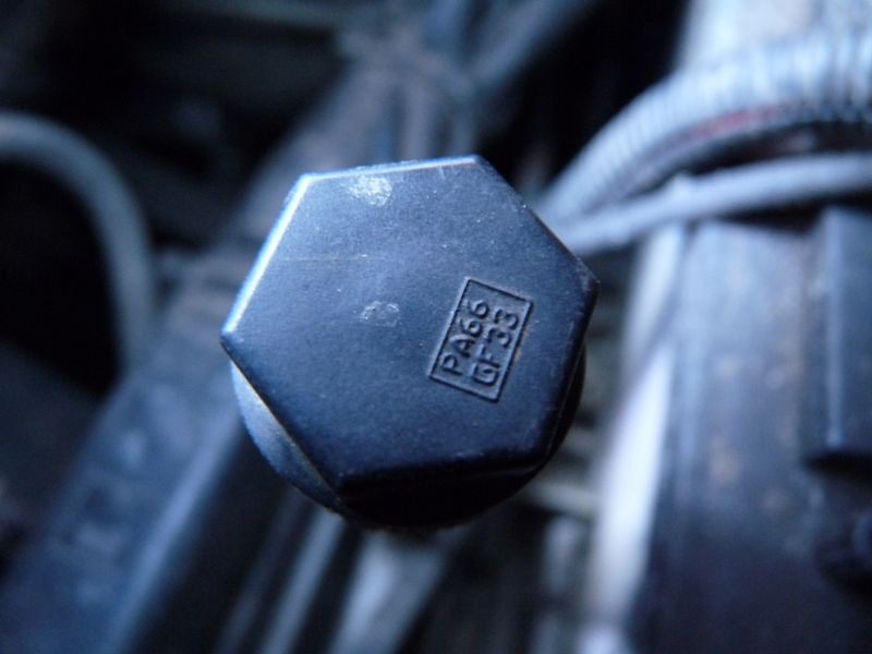

2. Panowie zasugerowali wymianę tego osuszacza (na fotce 1).
Nie byli jednak w stanie podać dzisiaj ceny nowego.
Czy warto to wymienić, fotomysza pisał kiedyś, że warto ze względów bezpieczeńswta (jakich??? o so chodzi?)
3. Jaki jest koszt nowego, gdzie kupić i jaki konkretnie model?
4. Czy ten osuszacz na focie mogę sam wymienić czy mi coś w twarz buchnie z układu (jest pusty aktualnie) :eek:

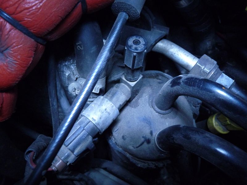

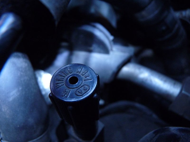

5. Jakim czynnikiem powinni napełnić? W dawnym poście ktoś pisał, że jest w stanie to określić patrząc na zdjęcia przyłączy i zacisków ( fotki 2 i 3 ).

Podjedź do innego zakładu to jakieś lewusy.
Jak za pierwszym razem uciekło to i teraz ucieknie i tylko dziure ozonową powiększysz.
Czynnik pewnie masz nowy na 100% bo nawet w moim rok 94 już jest nowy, poszukaj nalepek są w różnych miejscach.
Dziurawe elementy musisz wymienić bo inaczej to strata kasy, czynnik i tak ucieka bo ten gaz ma bardzo małe cząsteczki i dlatego trzeba raz w tygodniu klimą popracować żeby się układ smarował i uszczelniał a i tak trzeba uzupełnić.
Olej dodaja standardowo przy uzupełnianiu czynnika, mozesz poprosic o większą dawkę wtedy układ lepiej się dosmaruje.

ja jak co wiosna jadę do majstra od klima na czyszczenie i osuszanie, odgrzybianie i inna dziwa
nie wyobrażam sobie jeżdżenia bez klimy używam jej nonstop nawet zimą :D
masz na bank nowy czynnik w europejskich wózkach nowy czynnik jest chyba od 92 a w USA już wcześniej :)
jak ucieka to znajdź serwis który znajdzie dziurę prawdopodobnie jak długo nie było czynnika to agregat trzeba będzie regenerować co kosztuje w granicach 500 złotych i musi hulać a nasze Ex-y mają całkiem dobrą klimę :D i w brew temu co mówisz używasz jej cały czas bo nie da się jej wyłączyć :D

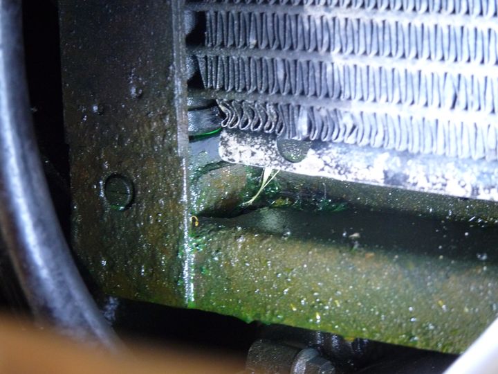

Czy miejsce i jaskrawy kolor w lewym dolnym rogu chłodnicy klimatyzacji to czynnik chłodzący klimy?
Podobnie wygląda prestone.
To może być poszukiwana u mnie nieszczelność układu?

latarka UV i sprawdzasz czy swieci :) tak chyba robia to magicy od klimy. Ale skoro przestala chlodzic to i tak pewnie zwial ten tester i to raczej prestone bedzie

ta zieleń to nie czynnik... to płyn z normalnej chłodnicy... różnice temperatur to robią, że chłodnice się rozszczelniają.
A czynnik chłodzący (freon) ucieka w innym miejscu - coby to sprawdzić specjalista powinien nabić ci system czynnikiem z kolorem... wtedy będziesz widział gdzie ucieka.

Ja majstrowi też tak mówiłem, że to prestone ale...
Nabił czynnik z barwnikiem - właśnie takim zielonkawym.

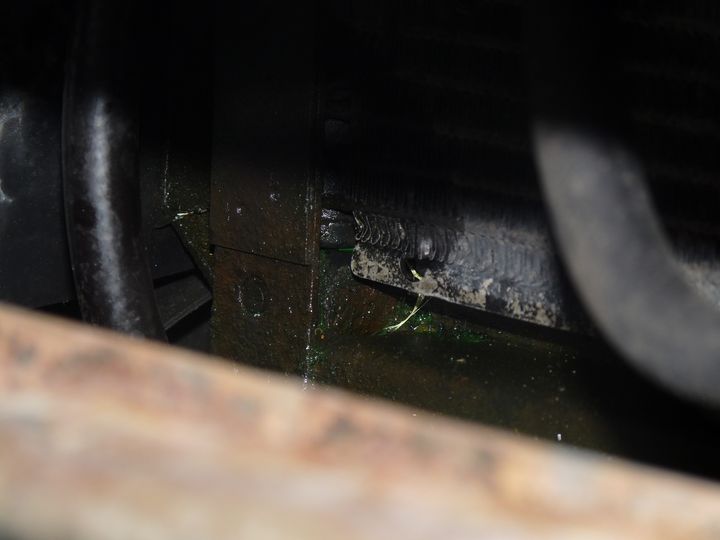

Byłem u niego 2 dni temu na świecenie i powiadał, że to właśnie wyciek z klimy na tej podstawce chłodnicy (strzałka).
Wycieka czynnik w postaci płynnej gdy jest sprężony w chłodnicy - :scratch: ma to sens???
Świecił uv-ałką, jedyne co znaleźliśmy to właśnie to miejsce.
Przez miesiąc czasu (od nabicia) prestona mi nie ubywało, a klima wyzionęła :razz: stopniowo ducha. W tym czasie zrobiłem ok. 3.5 tyś. km. Hmm.

Tak ten kolor został dodany do czynnika i był zapodany do układu z takiego zbiorniczka, widziałem to jak był dodawany i jak go ubywało z machiny. On był właśnie w takim kolorze jaskrawym, doskonale widoczny bez uv-ki, w uv-ce widoczny może ciut lepiej i nieco w innym zabarwieniu (może toto jest jakieś bardziej moderne i nowsza technika??).
Dawno temu przy innym nabiciu gdzie indziej dali mi zupełnie inny barwnik i tamten był widoczny tylko z uv.
No i jeszcze jedna kwestia, ta chłodnica na focie jest przecież od klimy, czemu z niej wycieka ten kolor? Przecież ona nie ma w sobie prestone'a. :scratch:
No nie wiem sam, powiem szczerze, każdy mówi co innego. Chyba w wolnym czasie wyjmę tą chłodnicę i ją tak czy siak zrobię, żeby nie ciekła.
barwnik jest dodatkiem do oleju a większość oleju siedzi właśnie w chłodnicy, stąd wyciek i zabarwienie

Tak czy inaczej powinieneś wyjąć chłodnicę i oddać do sprawdzenia - mam gościa co robi takie rzeczy... bierze chłodnicę, daje ciśnienie, patrzy gdzie leci i spawa... oczywiście o ile nie puściło na lamelce bo inaczej dupa - mało kto chce się takiego spawania alu chwycić.
