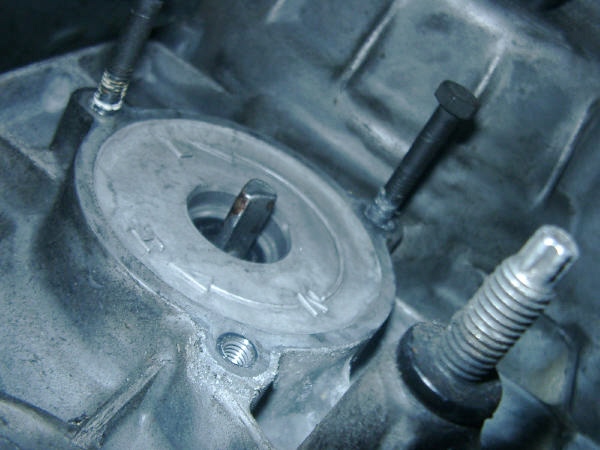

z uwagi że naprawa mojego explo stoi w miejscu :cry: postanowiłem wykręcić shift motorek i go obejrzeć czy w związku z tym autem będzie można jeździć?przy okazji jak jakiś forumowicz

możesz
potrzebny Ci jest "tylko" po to żeby zapiąć 4x4 no i dalej reduktor, ale jeśli się przez chwilę bez tych udogodnień :-D to sobie go wykręć ;-)
Re: czy mogę jeżdzić z wykręconym shift motorem?
2007-12-01, 00:02
....czy w związku z tym autem będzie można jeździć?
teoretycznie tak, jesli zostal na 4x4Auto,
oczywiscie zakladajac ze nie bedziesz po sliskim jechal
pozatykaj dziury, zaizoluj wtyczke.... :eek:
kontrolki zaczna migac, ale to wszystko
nie slyszalem/widzialem zeby ktos tak jezdzil
wiec tylko teoretycznie :x

Mikado tak ale widze tu maly problem nie natury mechanicznej,
tylko jak komputer sterujący 4x4Auto nagle go nie zobaczy :eek:
hmm, co wtedy?
wedlug mnie zapala sie kontrolki (ze jest jakas awaria)
no i chyba wszystko.......ale zawsze pozostaje jakies ALE :-/

Nie wiem jak to jest w rocznikach powyżej 1995 ale w I generacji to bym raczej tego nie próbował.
Więc w II też bym się bał...
2007-12-01, 20:49
a na czym to opierasz poza ewentualnym strachem?
co konkretnego masz na myśli?
yony
Posty: 445
2007-12-01, 21:05
No bałbym się, żeby mi się reduktor sam nie przestawił :)

Raczej nierealne, żeby sam się przestawił. Nie jeździłem bez shiftmotora więcej niż w koło domu, ale ani się sam nie przestawił, ani się tak łatwo nie przestawia, jednak "manualnie" to musiałem trzpień kluczem-żabką obracać. Myślę że jeśli mechanizm reduktora jest jak należy (tzn. trzpień nie obraca się dwoma paluszkami...) to można jeździć, tylko trzeba osłonić wtyczki no i sam trzpień i mocowania na reduktorze, bo jak się to usyfi wszystko, to ciężko będzie potem założyć shiftmotor.

Owszem, ja jeździłem ze ściągniętym szitem i jedyny problem jaki miałem to osłona reduktora i wtyczek. No, oprócz psychicznej obsuwy, że masz tylko do dyspozycji tył to nic się nie dzieje. Przecież normalnie w rękach (palcami) trzpienia na inne przełożenie nie przekręcisz. Nie ma więc takiej możliwości, co by to "samo z sie" zrobiło.

Kupiłem Explozję z 98 bez szhift motorka, wtyczka zaizolowana trzpień z redukcji wystaje nie zabezpieczony (w moim modelu są trzy położenie na redukcji H, N i L niema 2H, 4H i 4L). Bujam się tak już 3 miesiące, przełącza mi z Auto na 4H i zpowrotem. jedyny problem jaki miałem to po wrzuceniu na 4L wypiąć się tego nie dało, ręcznie i reset kompa przez kleme.

a zatem podsumowując jeszcze raz napiszę: można jeździć bez shift motora i nic się nie stanie
dodam iż jeździłem tak i nie było żadnych problemów, ale mam I
w II posypią się błędy lecz nie należy się tym przejmować ani bać :-D (wszak wiemy, że napędy się nie przełączyły / dołączyły)

......w moim modelu są trzy położenie na redukcji H, N i L niema 2H, 4H i 4L). Bujam się tak już 3 miesiące, przełącza mi z Auto na 4H i zpowrotem. jedyny problem jaki miałem to po wrzuceniu na 4L wypiąć się tego nie dało, ręcznie i reset kompa przez kleme.
bo H to funkcja 4x4Auto i 4x4High
N- neutral
L- low range
i LOW wypniesz tylko jesli bolec/trzpien jest na N, auto stoi, hamulec wciśnięty, biegi na N
..... trzpień z redukcji wystaje nie zabezpieczony...
obsmaruj towotem i zaklej to czyms, szkoda zeby tam sie SYF dostal :eek:
