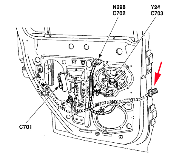

sprawdź przewody w rękawie miedzy słupkiem a drzwiami,
lubią pękać ze starości :-?
Re: Elektryka tylnych drzwi
2007-12-07, 10:14
wydaje ogromny zgrzyt
Ja osobiście obstawiałbym, że siłownik się rozleciał, ale skoro szyby też nie działają to posprawdzaj przewody te z foty, a potem zdejmuj tapicerkę i dale po przewodach :) może faktycznie sie połamały

przewody do drzwi są dość dobrze zabezpieczone w gumowym "rękawie" i choć nie powinny się "rozlecieć" to jednak dobrze jest zdjąć tapicerkę z drzwi i zobaczyć co tam w trawie piszczy. Mogły się dostać pod szybę jak opuszczała się i po pewnym czasie przetarły się... może też być tak, że guma na siłowniku się przetarła woda dostała do siłownika i szlag go trafił. Raczej jak do tej pory nie spotkałem się z tym problemem w moich Explozjach... rozbierałem zaś drzwi dziesiątki razy.

siłownik jest nitowany do drzwi... sprawdź czy "druty" są należycie podłączone... druga sprawa - w słupku środkowym jest kostka z tymi wszystkimi przewodami, które idą do drzwi - mogła się zamoczyć lub poluzować - zdejm listwę ze słupka, odkręć mocowanie pasa bezpieczeństwa i sprawdź zanim rozbierzesz drzwi - mówisz, że i szyba tez nie działa...
