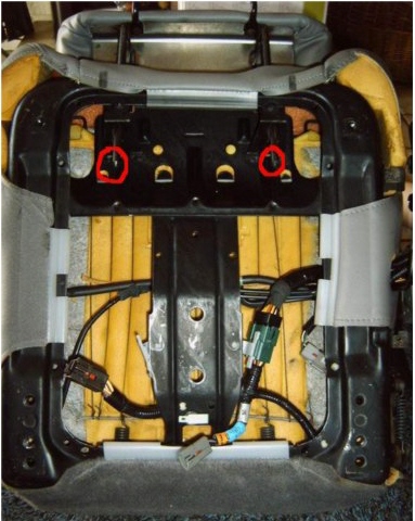

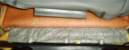

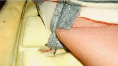

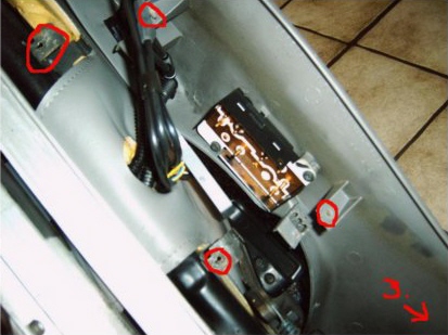

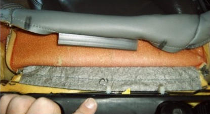

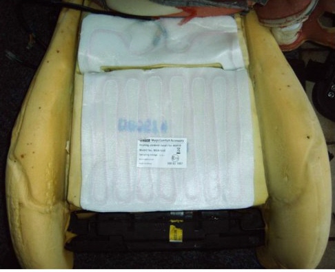

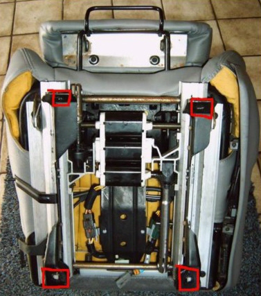

Wszystko fajnie ale mi chodzi o to jak wmotać to pod skórę na fotelach.
w zasadzie bardzo prosto ;-)
demontujesz fotel
wykręcasz, odczepiasz zaznaczone na czerwono śruby i haczyki :-P
wkładasz maty :-)
i montujesz w odwrotnej kolejności 8)
