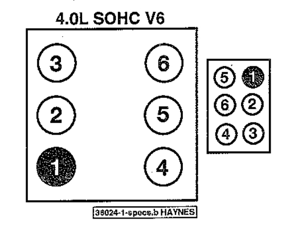

moze ci sie przydac:
kolejnosc zaplonu 1-4-2-5-3-6
no i ktory zylinder 8)
