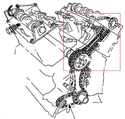

no,
tylko lewa glowica ma lancuch z przodu a prawa z tylu (a tam nie dojdziesz za chiny)
Re: Załamka kompletna....nie wiem co dalej robić....
2007-10-22, 21:12
aaa czyli to co mamy tutaj http://www.explorerforum.com/forums/att ... 1151516865 mamy z obu stron...
2007-10-22, 21:20
no nie calkiem
to jest przod,
lancuch idzie z walu do walka posredniego ( a ten przechodzi przez caly blok)
stad idzie lancuch rozrzadu w prawo wskos do glowicy
z tylu jest tylko zebatka i lancuch do glowicy w lewo wskos

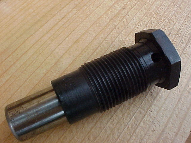

I o dziwo, ten pan sprawdził mi przedni napinacz i mam ten dobry. Ale nie wiem jaki drugi, wiec kupuję i mam przyjechać ze schematem (nie mam schematu do tylnego),to mi wymieni.
hmm,
widze problem i musze cie zmartwic
jesli ten z przodu jest wlasciwy to znaczy ze ktos go wymienial,
(normalnie wymienia sie je parami) czyli ten z tylu tez byl wymieniany.
pozostaje jeszcze opcja ze ten tylni nie zostal wymieniony,
bo komus sie niechcialo......
hmm jest to raczej nie do sprawdzenia bo ten tylni tez jest krotki
no chyba ze po numerze czesci
ale niestety tego nie mam (a myslalem ze mam wszystko)

nie po co dwa,
jak juz to w tym tylnim sprawdzic nr.czesci
stare maja nr. 4058617 prawy(tyl)
jesli ten napinacz ktory tam jest ma inny numer to znaczy ze byl wymieniany
(wiem, wiem zeby sie tam dostac trza kolektor ssacy zdjac)
zaczekaj jeszcze,
ide wlasnie do garazu, zobacze jakie numery mialy te nowe
(powinienem chyba miec rachunek)

A ten nr sprawdzę na napinaczu nie wyjmując go?
2007-10-24, 18:16
nie bo numer jest bity poniżej gwintu,
ale bez obawy, jak bedzie wszystko sciagniete to go widac
i bez problemu go wykrecisz

znalazlem moje stare napinacze
sa na nich bite numery
TC40A256-02
TC40A256-05
ale nie wiem ktory jest ktory (sa identyczne)
jesli wykrecisz twoj i bedzie ten numer to znaczy ze nie byl wymieniany
i masz szanse ze po wkreceniu nowego przestanie rzęzić
nowe napinacze maja numer:
tyl prawy 4055868
przod lewy 4058617

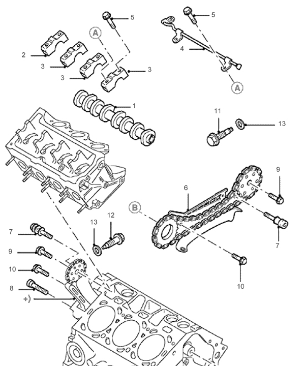

jesli bedziesz zamawiala czesci to zapytaj o procedure naprawcza TSI 120/2003
tam jest wszystko dokladnie wyszczególnione i opisane
niech se chlopaki poczytaja i przestana pieprzyc farmazony
(jesli nie maja to znajda w fordowskim etis albo dostana z centrali)
niestety ale nie mam tej broszurki, czytalem to raz w fordzie ale nie pozwolili mi tego skopiowac :-x
Chevidan, niestety z tego co się dowiadywałam ślizg jest w jednym komplecie z łańcuchem(kaseta).
no niestety, zobacz rys. nr.6
:-) a moze i dobrze
A czy ewentualnie uszczelki głowicy, jak przyjdzie co do czego muszę wymieniać? .
NIE glowic nie sciagaj po co.
