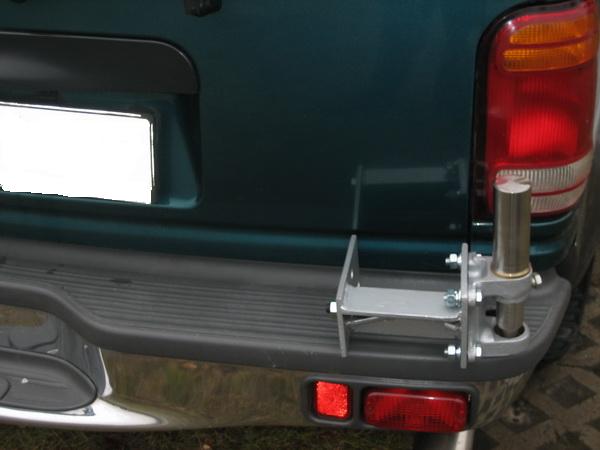

wygląda interesująco, tylko patrząc na zdjęcia widzę na dolnych jest bardziej wszystko wzmocnone, czyżby kłopoty z utrzymaniem koła w otpowiedniej pozycji :-P
Możesz dorzucić jakieś wymiary coby nie motać po omacku, i zderzak zdjąć dopiero w celu założenia :mrgreen:
A i jeszcze pytanie, jak wygląda reszta :?: :?:

góra sie mota, jak bedzie gotowa NAJPIERW OPISZE, a póżniej zdjecia
;-) oczywiscie to ustrojstwo ,które leży na zderzaku jest w nim schowane :-)

o kurcze :shock:
to to jeszce nie jeżdziło z obciążeniem :?:

kolego daje CI gwarancje,ze możesz to obciażać 200 kg na ramieniu 1,5 m i nic nie ruszy.

Ale biorąc po duwagę zmęczenie materiału na Polskich "DROGACH"
to ciągłe wibracje z obciążeniem 25 kg i dość durzą częstotliwością potrafią zdziałać cuda :)

BAT0RY jeżeli twój zderzak jest taki sam jak w II to nie ma problemu.Tulejke i szklanke (łozysko igiełkowe) mam .Bolec Sobie sam dotoczysz .Załatw tylko FLANSZ od wału pednego Star 28 ,a blachy postaram sie dorobić na zlot.Góre juz sam wymyslisz według własnego uznania.Myśle ,że na złomie znajdziesz tą cześc o której pisze.

Maniuś no problemos jezeli jestes w Polsce w okresie śWIAT TO ZAPRASZAM TO TYLKO 60KM od Gliwic .W przerwie ubierania choinki chwycimy za boschke.Tak na powaznie -pomoge góra także jest juz w fazi produkcji,zamykani na klucz oprócz tego bolec zabezpieczający.Czesci TAKżE jakos sie znają.Halba i gęs i bedzie OK.

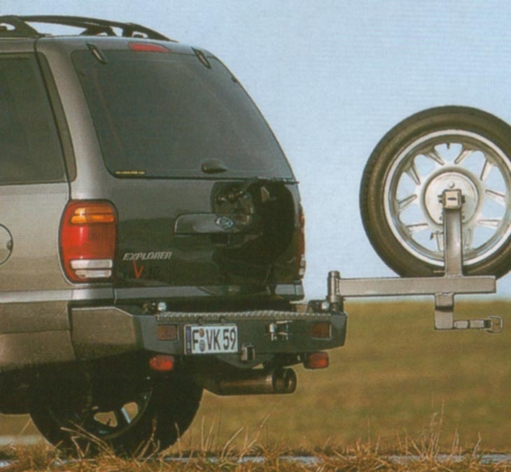

W taki zderzol jak ten na zdjęciu to wchodzę już dziś... potrzebuję gdzieś wsadzić zapasówkę bo w środku nie chcę jej wozić... a to jakby nie było 33 cale...
miałem kiedyś taką zróbę ale poszła się wietrzyć po kilku wypadach w teren:
2007-12-09, 10:12
...rozwiń temat.
Bo część z nas taką zmotę robi lub chce zrobić.
...reszta albo olała temat zapasu albo chce wrzucić na bagżnik dachowy.
