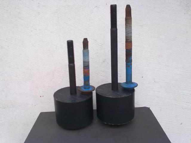

Jacek4, jezeli sruba jest 12 to na gwincie i tam gdzie go nie ma musi być taka sama średnica. Ja narzynkę zamontowałem w imadle i gwintowałem. Trochę mi to zajęło czasu i lekko nie idzie. Co do rozmiarów nakrętek to amerykanie mają calowe a my europejczycy metryczne. U nas zamiast 18 popularna jest 19. U siebie wszystkie nowe śruby mam na klucz 19 i nie ma to akurat znaczenia.
Jeszcze jedno zdjęcie na twoje pytania. Możesz zobaczyć do do którego miejsca były wkrecone stare względem nowych.

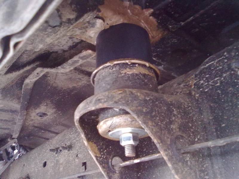

I jeszcze taki mój sposób na dodatkowe zabezpieczenie. Dodatkowo dałem centymetr więcej aby dać nakrętkę z kontrą. Nie dokręcałem jej mocno gdyż od spodu jest guma i ją sciska. Ale z delikatnym oporem jako dodatkowe zabezpieczenie, na pewno nie zaszkodzi.

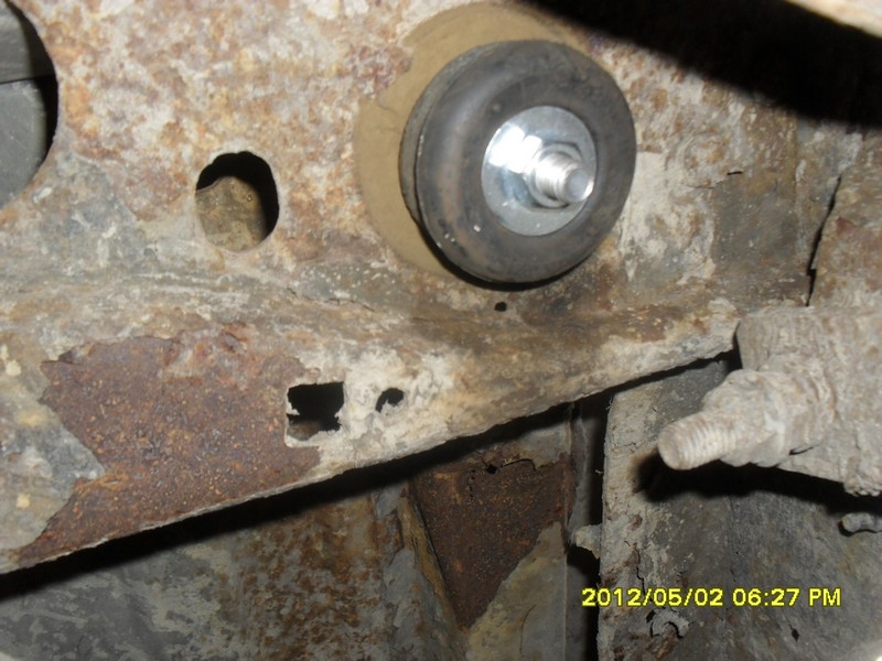

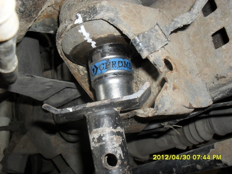

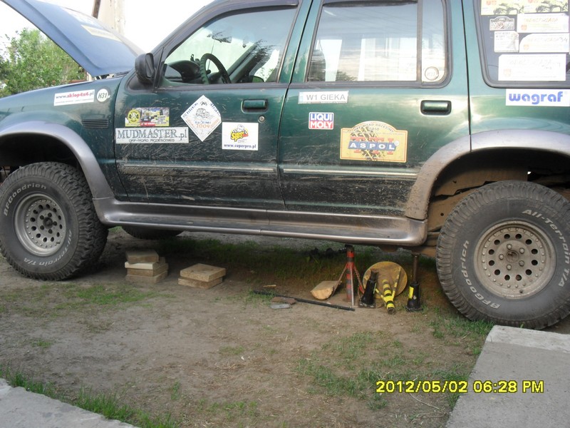

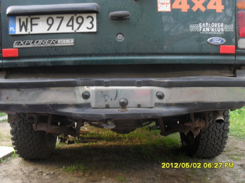

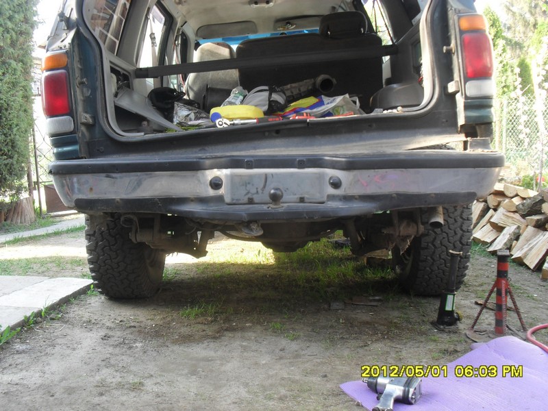

No więc tak:
Na początek chciałem wszystkim podziękować za wszystkie wasze rady które pozwoliły ogarnąć mi ten temat bezboleśnie (prawie).
Zajeło mi to niecałe dwa dni.
Śruby musiałem gwintować, ale nie było z tym najmniejszego problemu.
Tylko nie wiem czy nie muszę jeszcze raz wymienić - nie polecaliście twardych 10.9, tylko kolega Susel_125 zapodał że oryginały mają 8.8 , ja takie kupiłem,ale po wykręceniu oryginałów u mnie okazało się że są klasy 9.8 Ale teraz tu jak by co to pikuś, tylko te gwintowanie czasochłonne.
Tylne śruby po wyparciu od spodu poszły do góry i po prostu poobcinałem im łby a wszystko ładnie wyszło.
Poduszki wypierałem na kobyłce z nasadką "32"
Podkładki z kontrującymi nakrętkami dałem głównie ze względu aby w poduszce zamknąć ten sześciokątny otwór gdzie zbierało się błoto i powodowało rdzewienie gwintu.
Jedyny problem jaki mam to taki że w drugiej poduszce od tyłu po prawej ukręcił się łeb śruby, a reszty nie mogę wybić bo wygląda na to że gwint jest i w górnym i w dolnym talerzyku.
Pozostaje mi zakupić takową a resztę wyciąć palnikiem. Ale jeszcze poczekam - może wd i olej ją lepiej spenetrują.

Re: Body Lift 2-3"
2012-05-06, 21:15
no i pięknie furmanka zyskałą na wyglądzie ;-)

Re: Body Lift 2-3"
2012-05-06, 21:26
No powiem tak.... spodnie były zszywane - wcześniej miałem jeszcze stare zapadnięte fotele, a teraz są wstawione elektryczne i podniesione. Trzeba się przyzwyczaić bi tam gdzie kiedyś miałem glebę to teraz już jej nie ma, no i trzeba na razie zakręty pokonywać z pewną taką nieśmiałością.
Dzięki Tomek (tomb2 ) za fotele :-) , ale szczególnie nie dziękuję za zawartość w tylnej kieszeni fotela, i nie chodzi o puste buteleczki, przelotkę od wędki itp... :evil: ;-)

Pytanko, w ktorym miejscu stawialiscie podnosnik by dzwignac bude w gore?
