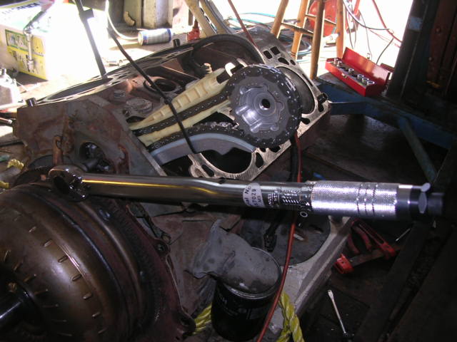

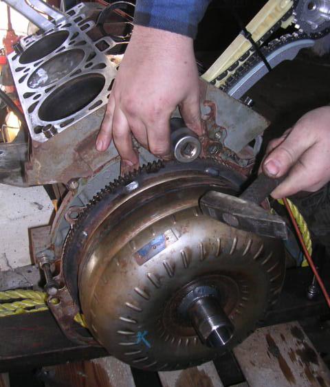

dzisiaj z Grzesiem założyliśmy głowice, kasety rozrządu, ustawiliśmy rozrząd :)
ogólnie silnik przygotowany do wkładania. We wtorek ciąg dalszy :)
jak wszystko po sładam to zrobię kompleksowe foto story, chyba, że mnie leń weźmie :-P

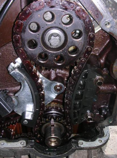

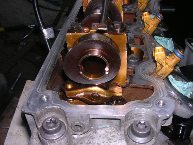

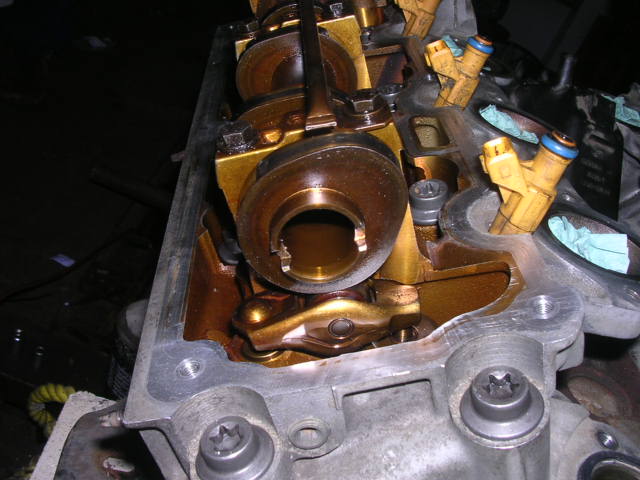

ustawienie rozrządu - lewy wałek
ustawienie rozrządu - prawy wałek
ustawienie rozrządu - wał korbowy
