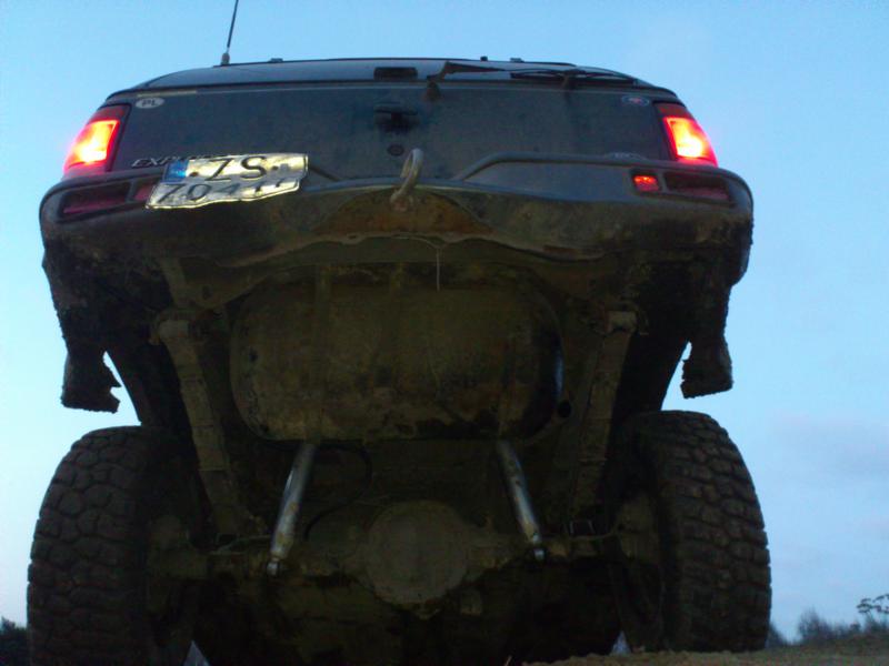

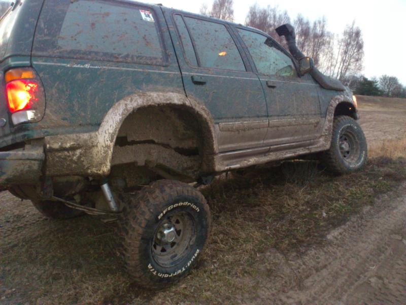

To fakt pospieszyłem się i tylko 31 cali, jest plan na 33cale a to już latem. Po lifcie budy rozmyślam jak ten zbiornik podnieść, trochę ta poprzeczna belka w ramie przeszkadza. Pewnie przy jakiejś "sobocie" coś błyśnie w główce, co z tym zrobić, narazie rozmyślam, co z przodem jak go do góry dać bez dużych kosztów. No i zbiornik gazu mam 100l szkoda mi go zmieniać na mniejszy a często, haczy :-|

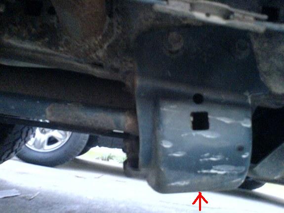

Ja przepraszam tak niesmialo wtrace. Czy moze mi ktos podeslac foto drazkow ktore musze podkrecic? Ni cholery nie moge znalezc ktorym mam krecic.

od przedniego zawieszenia do tylu wzdłuż auta idą takie 2 grube pręty po jednym na stronę. wchodzą w taka wygięta w kształcie U blachę z otworem od dołu. na fotce masz dokładnie ta blachę U a strzałką zaznaczone gdzie kręcić. jak wsadzisz tam palucha w ten otwór to wyczujesz łepek śruby (13 o ile pamiętam)

SZCZooR, na pewno 13" jak orginalne , tylko nie zapomnij namoczyć np. WD40 bo będzie Cię czekać dodatkowa robota ...
