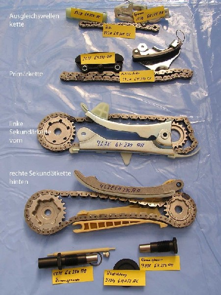

maniuś łańcuch można bez problemu rozpiąć wymienić ślizg i zapiąć z powrotem.pytanie tylko czy da cię sam ślizg kupić?
Re: Załamka kompletna....nie wiem co dalej robić....
2007-10-25, 14:55
tak wiem,
tylko ze to jest tylko w komplecie
-slizgi + lancuch + kola zebate
zob. fotki dostalem dzis od kumpla ktory robil rozrzad w maju tego roku

Mam Expo II z '99, i poki co nie zauwazylem zadnych problemow z rozżądem...niby chodzi cicho...bez jakichs zwracajacych uwage stuków...czy brzeczien.... (przebieg ok. 99000)... wiec mam pytanie: czy warto wymieniac te napinacze, regulatory i jakies uszczelki w rozżadzie....? czy jezdzic dalej?
A jezeli bym sie ostatecznie zdecydowal na wymiane... to napisz prosze jeszcze raz co nalezaloby wymienic? (co kupic i ile sztuk?).

czytac , czytac i jeszcze raz czytac :mrgreen:
wszystko zostalo opisane + fotki
najpierw sprawdz jakie masz napinacze :mrgreen:

4822186 napinacz LH (to ten na przód z patyczkiem)
4058617 napinacz RH i właśnie ten miał być na tył. Tylko czy to jest właściwy napinacz? Na pudełku mam 4058617 napinacz -PA czy ten napinacz był wymienny ze starymi o tym numerze(bo miały taki sam)?
W warsztacie przedni napinacz wymiana bez problemu.
Tylny- miałam zamontowaną jakąś podróbkę, na pewno nie napinacz fordowski. Ten co kupiłam nie został wkręcony, mechanik stwierdził że "nie czuć oporu"/nie naciąga łańcucha przy wkręcaniu jakby był za krótki.
I co myślicie? Jechać do forda, bo mam zły napinacz czy......?
