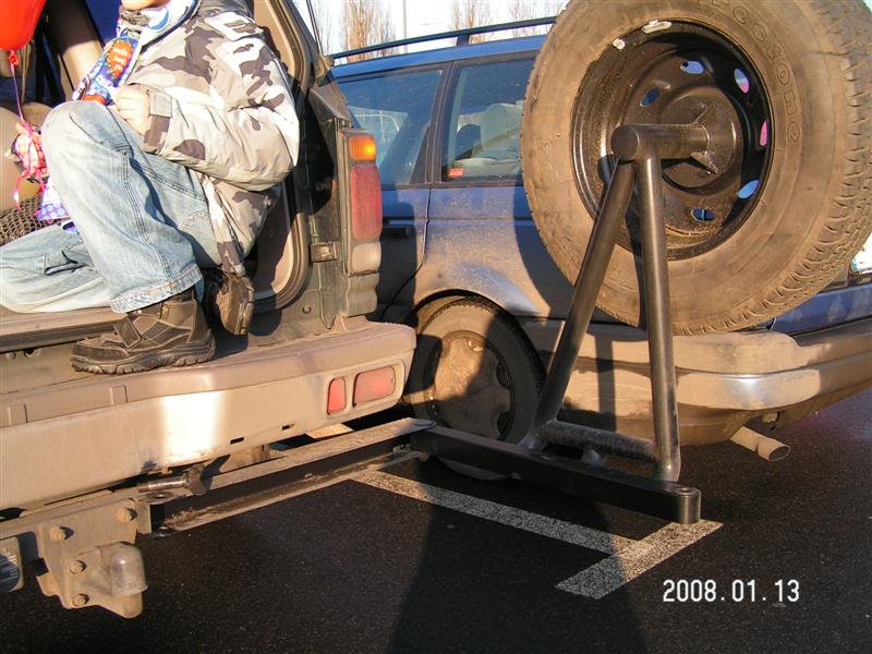

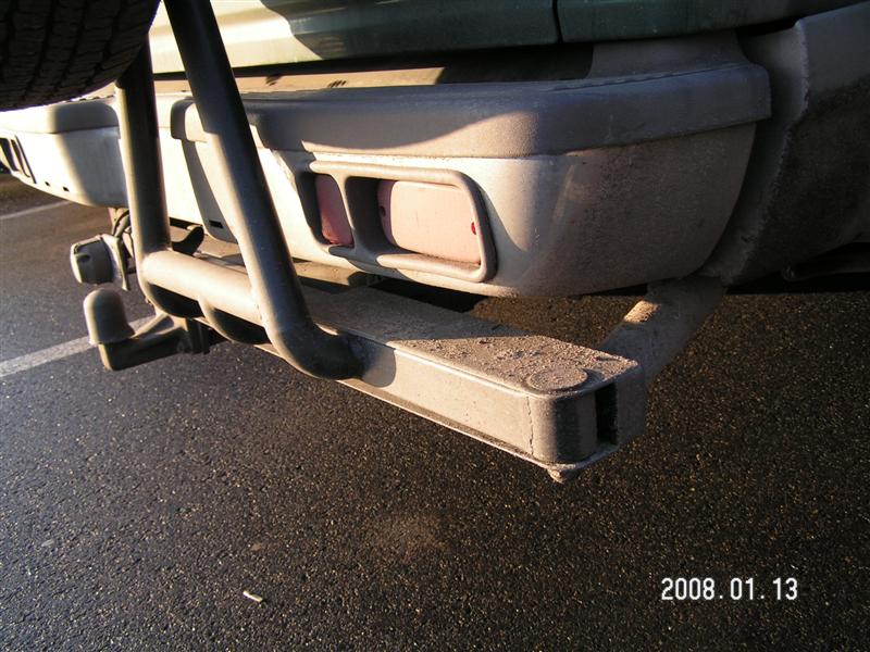

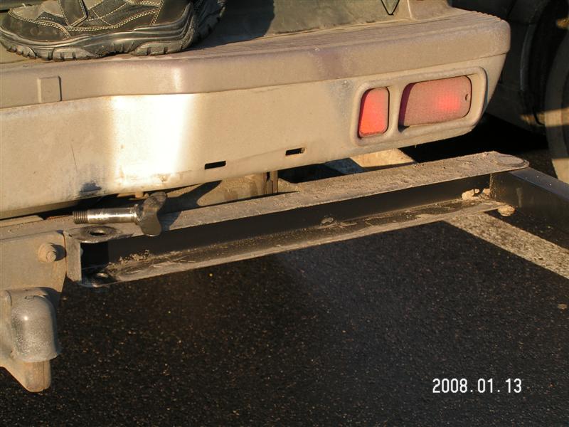

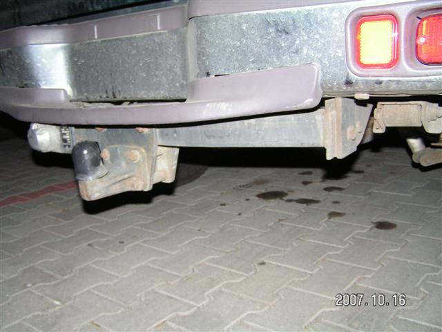

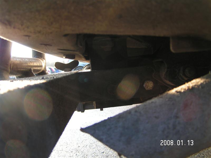

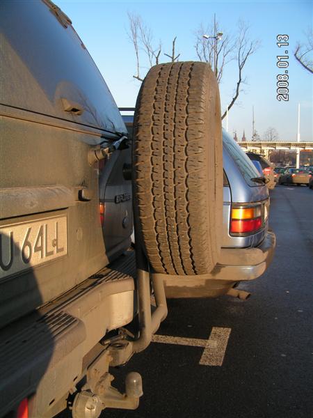

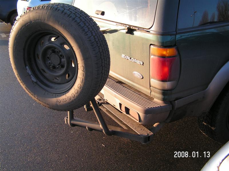

No to ja też się pochwalę :mrgreen:
Wieszak jest zrobiony z myślą o jak najmniejszej ingerencji w "substancję" wozu. No się udało - mocowany do haka holowniczego - dodatkowo wywiercony 1 otwór na śrubę. No i końcówka rury wydechowej skrócona o 1 cm :eek: . Muszę jeszcze poprawić kwestię zamykania - zabezpieczenie na "motylek" wkręcany w zaczep nie jest najwygodniejsze. Brak też czegoś w rodzaju uchwytu do otwierania koła w bok - jak jest mokro to się człowiek ubłoci jak nie przymierzając Explo w lesie :?
No i jakiś pokrowiec - taki jak ma Granatowy, albo co ... Najbardziej mi pasuje twardy od Land Rovera, zapinany na kluczyk, gdzieś może znajdę jakąś używkę za drobne pieniądze.
Trochę się obawiałem, że ramię, na którym wisi koło, jest za długie i będzie narażone na wibracje spowodowane świetną jakością naszych nowych POLskich dróg :-P ale nie zauważyłem od 3 tygodni (bo tyle już z tym jeżdżę) żadnych negatywnych objawów.
No to się chwalę :roll:
Koszty: materiał ok. 400,- robocizna 200,-, ale to robione w państwowej firmie :x bez giętarki do rur :o
Projekt powstał "na oko"
Jak poprawię - pewnie za jakieś 2 miesiące, bom strasznie pracowity 8) - to oczywiście pokażę, co z tego wyszło.
Tak było wcześniej

2008-01-19, 00:57
no pogratulować :)
robota pierwsza klasa, możesz wrzucać na allegro i handlować :)
a takie małe pytanko, szyba sie otwiera bez ruszania zaczepów ??
i to ciebie widziałem na obywatelskiej 100%

wrzuć jeszcze zdjęcie samego tyłu jak to wygląda w czasie jazdy :)

2008-01-19, 01:06
Dzięki - jak dopracuję całość to może otworzę produkcję i sprzedaż masową :509:
no niestety nie - koło jest zbyt wysokie, a chciałem, żeby było nad zderzakiem
OK, tylko umyję wóz, bo po dzisiejszej podróży wygląda jakby z Dakaru wrócił :evil:

2008-01-19, 01:09
no ja muszę mieć szybę szybko otwierana, za często zaglądam do kufra :)
ale można opuścić, i ciutkę odgiąć i będzie git :)
