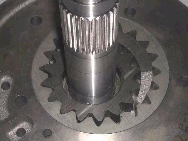

jesli nie ma cisnienia to pompka nie pracuje
a powinna jesli silnik sie kreci

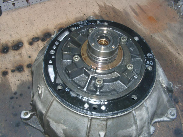

siedzi w koncu za konwerterem (fot)

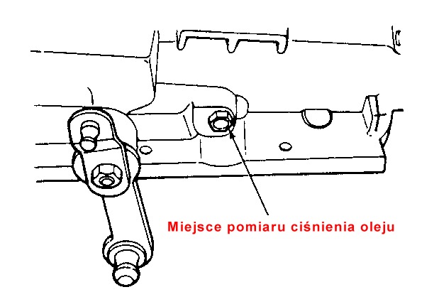

jest jeszcze otwór/śrubka do pomiaru cisnienia (rys)
dzwon-obudowa z pompa.jpg (62.13 KiB) Przejrzano 3665 razy

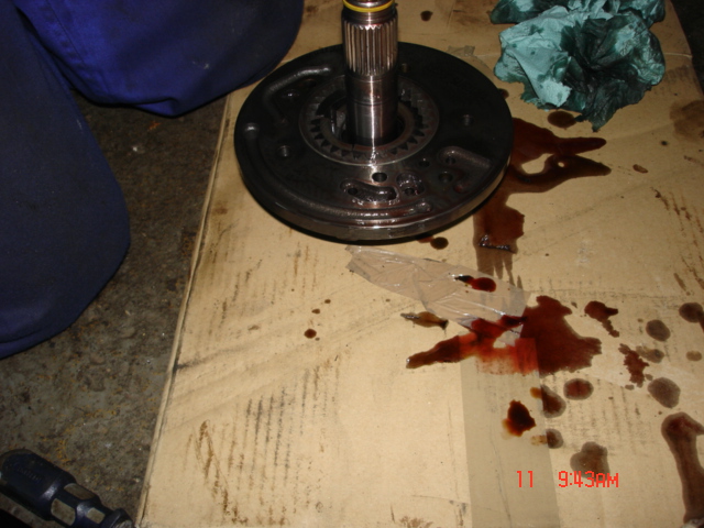

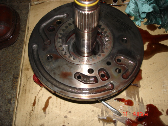

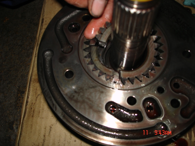

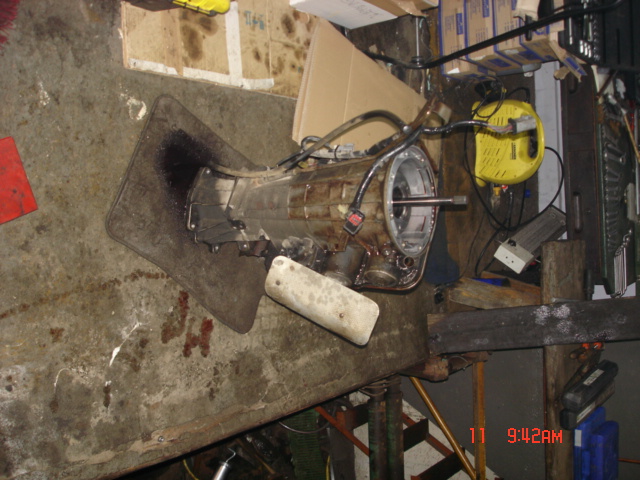

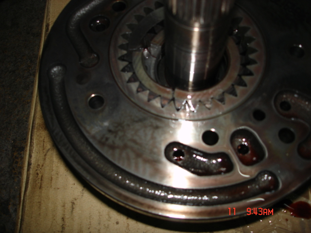

skrznia wyjeta i......

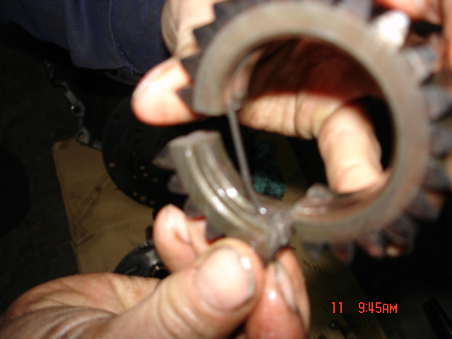

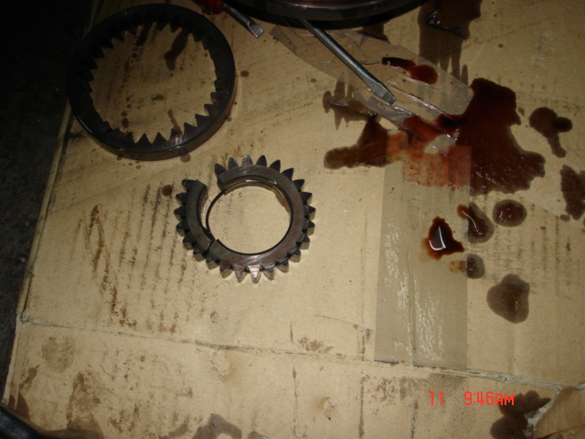

rozkręciliśmy pompę i okazało sie ze sami widzicie
Pajorka na sprzedarz
Re: Nie chce zapalić
2008-02-10, 22:28
Dokładnie ;-)

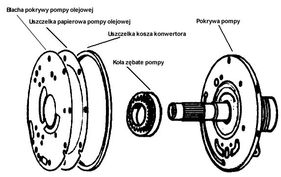

i teraz pytanie do Maniusia i Daniela czy w pompie są tylko te 2 koła zębate czy jeszcze powinno coś być, ponieważ mniejsze koło ma po wewnętrznej dwa przeciwległe wklęśnięcia, tak jakby pomiędzy nim a wałkiem powinno coś jeszcze być :scratch:
miedzy walkiem a kołem jest sporo miejsca :?:
i pytanie co jeszcze wymienić przy okazji, bo myślę że koła zębate to raczej oba :-P
chyba że koszta mnie zabiją :eek:

orzesz ty w morde :eek: ale sajgon :-/
odwoluje to co napisalem :oops:
hmm
tak nagle to pompa sie nie rozleci
nie rozbieralem ale wg. danych tylko zebatki + uszczczelki
2008-02-10, 23:22
manius,
czyli ze chyba nic nie brakuje :)
a gdzie puściłeś tego manuala bo go nie widzę
ale one sa prawie takie same
ale to prawie to robi różnice :)
a koła zębate z 4 nie przypasiły by ?? ;-)

Przy montażu pamiętać ,żeby kółko zewnetrzne włożyć kropką w dół ,wewnętrzne skosem do góry .
2008-02-11, 13:43
a nie uwaliliście tej pompy
wkładając silnik z konwerterem
silnik był wkładany i wyjmowany razem ze szkrzynią :) jak u Daniela więc nie ma mowy
a koła pasują od pompy z I więc bedziem składać :)
mastan, dzięki będziemy pamiętać
