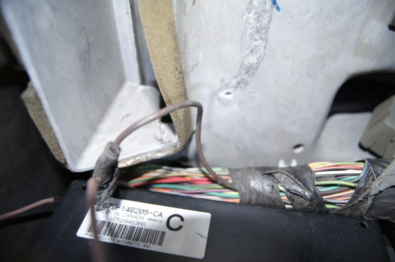

Pierwsza to ten zas...markany centralny. Gdzie ten kabelek rozowy jest do jasnej cholery? Rozbebeszylem to pod kanapa i tam sie nic z niczym nie laczy. A kabli rozowych to tam z 10 jest.
A druga to ten brazowy kabelek od 4x4. Jak to zrobic zeby bylo git. Czytalem temat ale nic mi nie mowi. Jak ten przelacznik podlaczyc zeby bylo dobrze? Czy ktos moze dla opornych wyjasnic? Jeszcze bardziej niz w tamtym temacie.

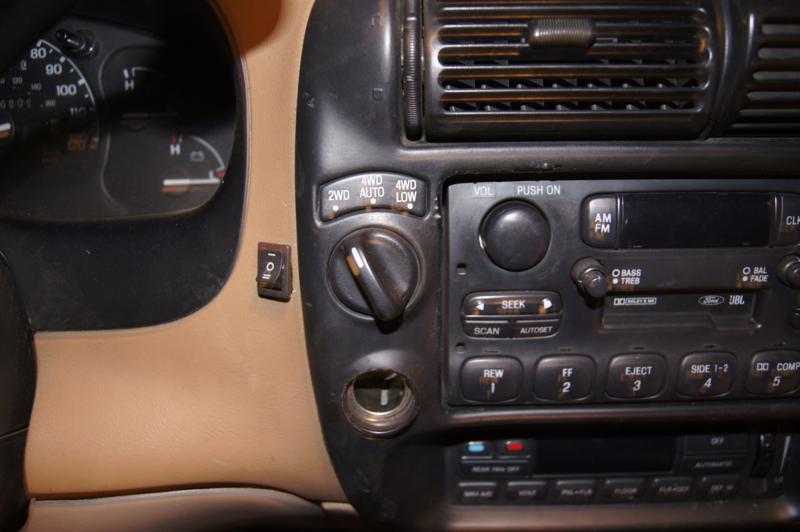

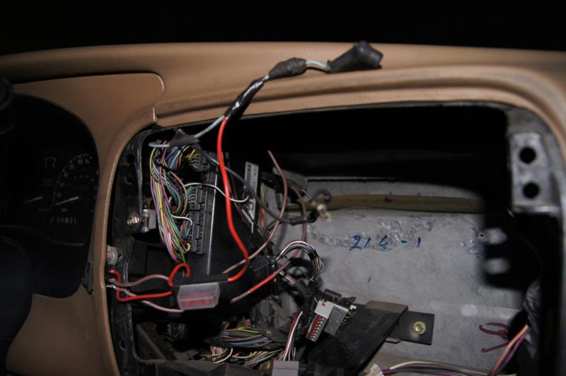

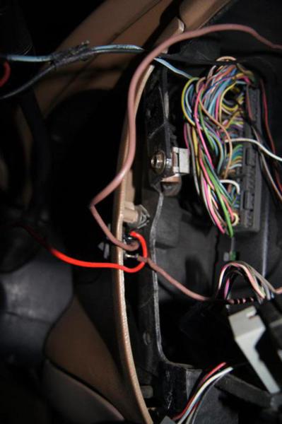

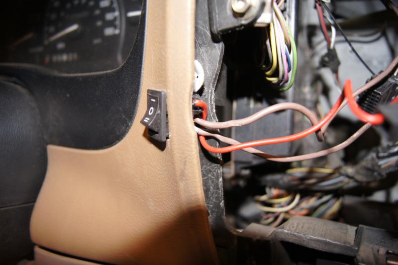

ja pomoge odnośnie napędu BWM . Co do reszt pytaj dalej .Na pierwszej fotce masz wiązkę, z której musisz wygrzebać sławetny brązowy kabelek, jest jeden troszkę grubszy od pozostałych. Ciachasz go na pół. Jedną cześć do przełącznika na sierodkowy bolec drugą do dolnego bolca.Następnie podłaczsz do kabla plusowego od zapalniczki ten czerwony z bezpiecznikiem wartość 10 jak na focie 2, a drugą część do przełącznika na górny bolec. Przełącznika jak na zdjęciu nr 3, 3a lutujesz składasz i masz zgrabny przełącznik BWM. fotka czwarta. Obiaśnienie Pozycjia "I" masz standardowy napęd, pozycja "II" masz stały napęd na wszystkie koła Orginał w pozycji "AUTO", w pozycji "0" nie masz napędu na żadnej z pozycji orginalnego przełącznika napędów. Miłej zabawy ;-)
