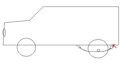

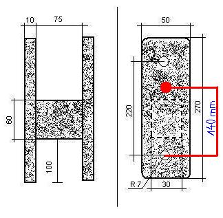

Jest jeszcze jedna kwestia, tył mam wyżej od przodu (bo wymienione amortyzatory i dołożone pióro) i obawiam się że po wstawieniu wieszaka liftowego (22cm rozstaw śrub) będzie za wysoko. Zacząłem się zastanawiać czy da się zrobić wieszaki uniwersalne, z dwoma wysokościami otworów mocujących - fabryczne 14cm i liftowe 22? Czy wystarczy miejsca na te otwory? A czy jak przykręcę na 14 to będzie się miał gdzie schować nadmiar płaskownika z wieszaka? Bo może będzie wystawał nad ramę i o coś haczył?
W ten sposób można uzyskać jeden uniwersalny wieszak i regulować (nakładem pracy oczywiście) wysokość w zależności od potrzeb.
Chodzi mi o coś takiego jak na tym rys:

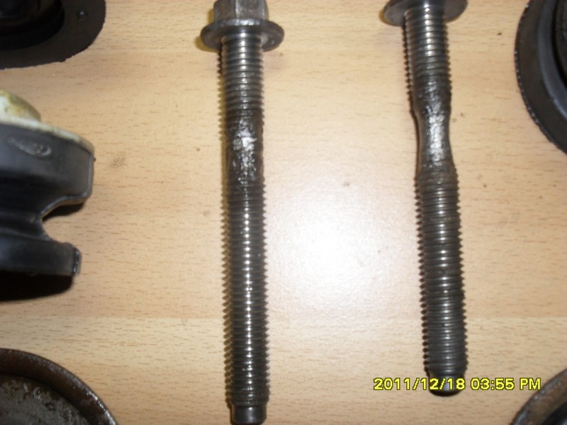

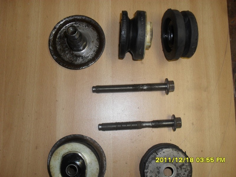

Taka ciekawostka - na fotkach są śruby oryginalne poduszek z autka młodszego od mojego.
Czy zatem bawicie się w lift, czy też nie, to wydaje mi się że warto brać to pod uwagę, chociaż nie wyobrażam sobie jak to skontrolować.
No chyba że założyć że niektóre mogą tak wyglądać i kontrola polega na wymianie kompletu. :eek:

Rad-T, chodzi mi o mocowanie zaznaczone na rysunku. W ASO kazali wymienić te tylne wieszaki wraz ze śrubami i tulejami. Na gwałt. I nie bardzo chcę komplet wymieniać a tym bardziej zza wody. Coś chyba można dopasować tylko nawet nie wiem jak wygląda ta tuleja a nie mam warunków żeby auto zostawić na cegłach i szukać po świecie.

czy na zdjęciach jacka są śruby od wieszaków resora czy od poduszek budy,bo wydaje mi się że to te drugie.
bez wyciągania z tulei resora chyba nie da się stwierdzić czy śruby są zużyte,zresztą jakiemu serwisowi,z własnej woli chciałoby się odkręcać śruby,które przeważnie wyglądają na takie co się łatwo nie ruszą :grin:
Re: Lift 2"
2012-04-09, 23:07
To są śrubeczki które łączą budę z ramą i przechodzą przez poduszki (niemożliwa kontrola bez wyjęcia.
Śrubeczki które przechodzą przez wieszaki w resor, oraz przez wieszaki i ramę też niemożliwe do kontroli bez wyjmowania.
Mo te przy wieszakach od strony ramy nie chciały wyjść bo się obróciły z tuleją, ale po wielokrotnym polewaniu WuDą, i potraktowaniu impulsownikiem kinetycznym, oraz odkręcaniu naprężonych - udało się po paru godzinkach.
