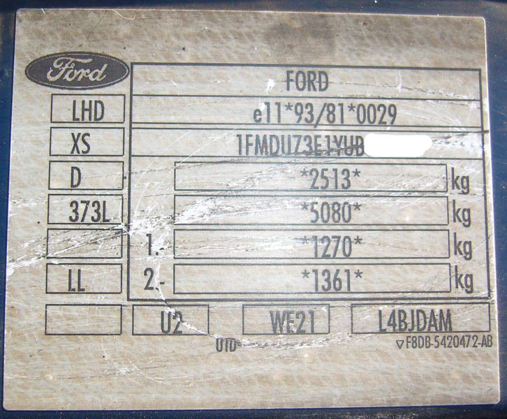

Jak będziesz załatwiał, to uważaj, bo mogą się powołać na następujący przepis:
§ 14.7 rozp. MI z 31 grudnia 2002 r. w sprawie warunków technicznych pojazdów oraz zakresu ich niezbędnego wyposażenia:
d/ "w przyczepie o dopuszczalnej masie całkowitej nieprzekraczającej 3,5 t, przeznaczonej do ciągnięcia przez pojazd, którego dopuszczalna masa całkowita wynosi nie mniej niż 1,33 dopuszczalnej masy całkowitej przyczepy, dopuszcza się hamulec roboczy typu bezwładnościowego (najazdowy), działający co najmniej na koła jednej osi."
dopuszczalna masa całkowita Expo to 2513 kg
podzielić to przez 1,33 wychodzi 1889,47 czyli cca.1890kg
Nie daj się wrobić, w papierach Ex jest DMC zestawu 5080 kg, odejmując od 5080 kg 2513 kg daje to 2567 kg, czyli możesz spokojnie ciągnąć duże lawety itd.
Te dane wyraźnie widać na załączonej tabliczce znamionowej
Tabliczka znamionowa.jpg (80.48 KiB) Przejrzano 5714 razy

Susel_125, problem Adriana właśnie leży w tym, że na jego tabliczce tych danych brak (DMC zestawu) :-/
Fotka na poprzedniej stronie...
