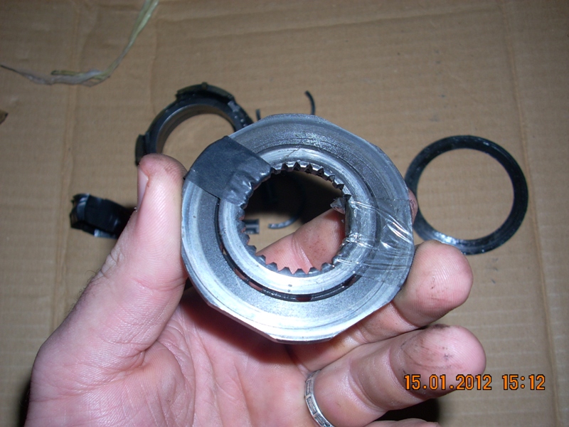

A masz może jakieś zdjęcie które to elementy z automatycznych sprzęgiełek odpowiadają za trzymanie półosi???
Bo te dwie nakrętki co piszesz i ta podkładka z zębem są od dokręcania piasty i jej luzu tak??

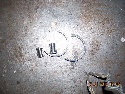

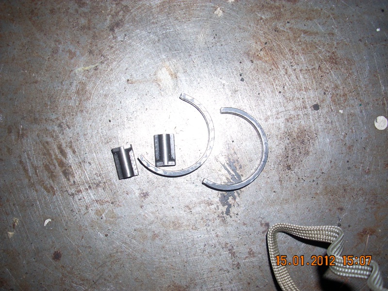

to jest ta część???
Chodzi mi o tą podkładkę z ząbkami i ten kawałek w kształcie C

Tak , dokładnie , podkładka z ząbkami i na drugim zdjęciu te "półksiężyce", bo te kliny to od automatu.
A nakrętki , tak jak piszesz .
