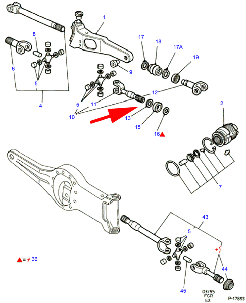

Jankes, właśnie mi chodzi o rozmiary tych łożysk igiełkowych, jak masz to podaj.
Re: łożysko, krzyżaki
2008-01-29, 08:28
@Batory
chodzi ci o te nr.73 :?:
bo troche mnie ta nazwa łożyska igiełkowe irytuje :x
bo to sa stozkowe 8)

@Batory
łożyska przód (2x) to SKF BR37
Ostatnio zmieniony 2008-01-29, 09:28 przez manius, łącznie zmieniany 1 raz.
2008-01-29, 09:31
nie jest dobrze... manius nie ma nie jest dobrze.... może tych krzyżaków poprostu nie ma?
wieczorem zagłębię się pod mój samochód, zmierzę i napiszę co tam śpi :-)
2008-01-29, 09:36
@Mikado
spokojnie ;-) z tego co czytalem to jest w pigule zamiennikow
trza sie zaglebic w temat i poszukac wymiarow :-P
@Batory
wymiary lozyska
45,242 x 77,788 x 19,842mm
SKF LM603049/011/Q
8)

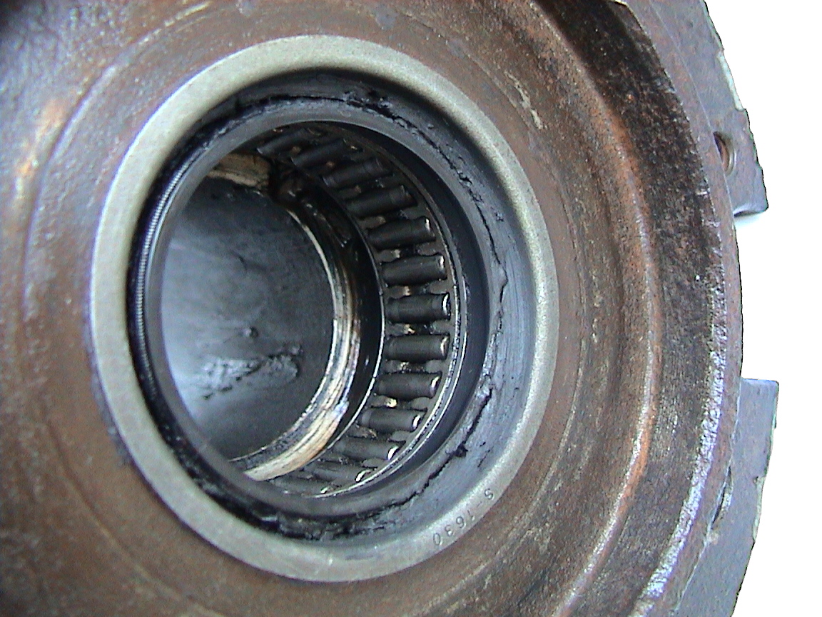

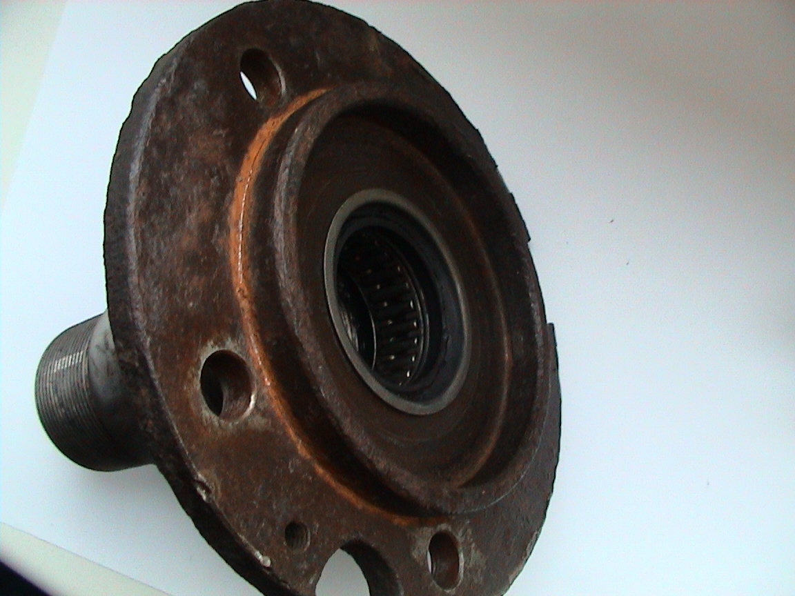

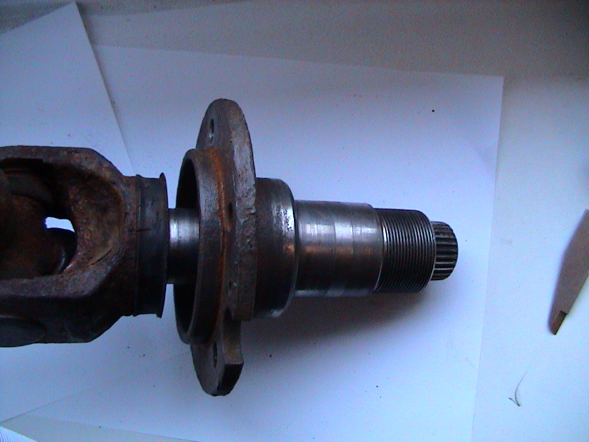

BATORY
Posty: 458
Lokalizacja: Chełm
2008-01-29, 11:59
dzięki manius,
to nie chodzi o łożysko nr 73 ze schematu-rysunku

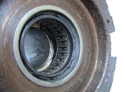

chodzi o to łożysko:
chcę jeszcze z drugiej strony wymienić krzyżak i chyba a raczej też łożysko i dlatego szukam namiarów.

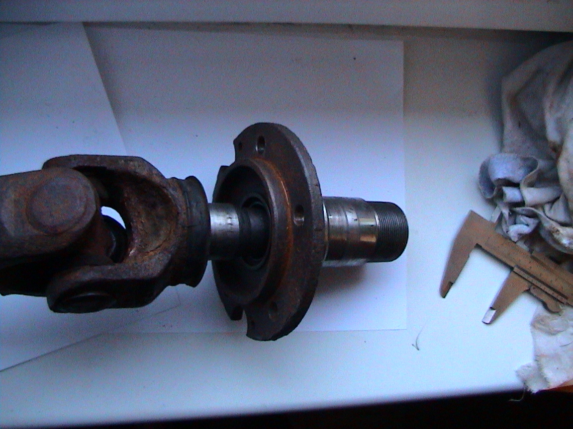

to są resztki z łożyska jakie u mnie było - półośka zjechana
to piasta z łożyskiem od wajca - dobre
Ostatnio zmieniony 2008-01-29, 12:19 przez BATORY, łącznie zmieniany 2 razy.
2008-01-29, 13:28
ok teraz to widzę
czyli to będzie łożysko (13) na tej półośce (12) i dopiero ta piasta (55)
nachodzi na całość
dobrze mysle?
nie rozbierałem tego, wiec bazuje tylko na rysunku :-P
w fordzie ma to numer Finis 3656587 (E5SW1225AA) i kosztuje ~50 euro :eek:
(nie wiem tylko czemu to tu sie nazywa łożysko kulkowe :eek: )
same krzyżaki kosztują +/- 60euro :x
niestety ale nie znalazłem nigdzie wymiarów łożyska :-/
zapytam jeszcze na niemieckim forum może ktoś będzie wiedział
chociaż mało prawdopodobne bo oni prawie wszystko w ASO kupują :x
a nie da się tego jakoś zmierzyć :?:

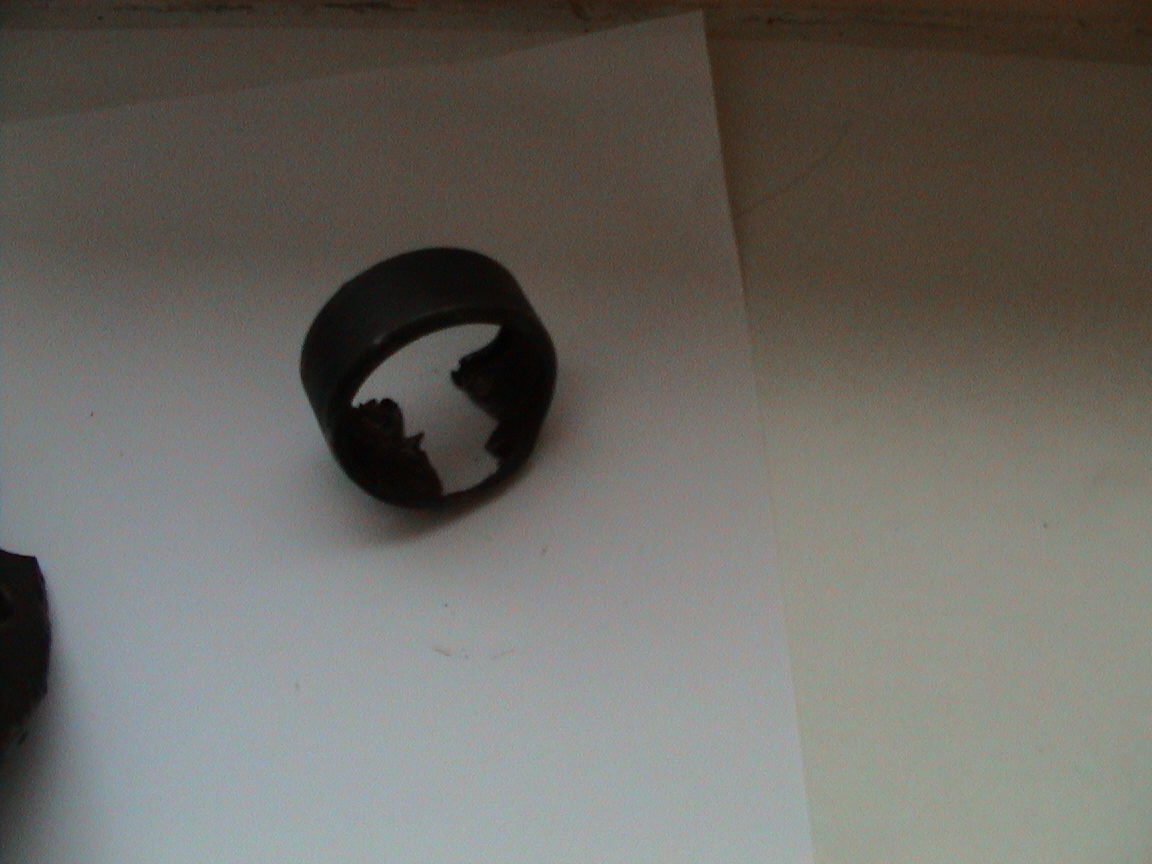

czy ten pierścień na foto3 to jest rozwalona wewnętrzna cześć łożyska :?:
jesli tak to możesz przecież zmierzyć średnice d tej półośki
pozostałe wymiary T szer. i D duży otwór masz
2008-01-29, 13:48
a nr 15 to co to jest?
2008-01-29, 14:37
15 to uszczelniacz
a 16 pierścień zatrzaskowy
2008-01-29, 15:22

BATORY
Posty: 458
Lokalizacja: Chełm
2008-01-29, 16:22
ok teraz to widzę
nachodzi na całość
dobrze mysle?
chodzi raczej o półośkę nr 11
na schemacie chodzi o półośkę nr 11
resztki łożyska na zdjęciu nr 3 to jest zewnętrzna obudowa łożyska, jako że zdeformowane pomiar niedokładny, nie chcę próbować wyciągać łożyska z tej piasty na zd. 1 i 2 żeby nie uszkodzić bo do zlotu bym się nie wyrobił chyba czekając na nowe, piastę z gniazdem na to łożysko mam założoną i tak jeżdżę, czyli pomiaru nie mogę zrobić jedynie wymiar wewnętrzny czyli bieżnię łożyska tj. śr. półośki.
Jak dzisiaj dotrą krzyżaki, to jutro zmontuję i wymienię tę piastę i wtedy złapię pomiar ze starej.

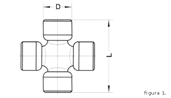

2008-01-30, 09:49
przez przypadek trafiłem na wymiary krzyżaków
HÜTCHENDURCHMESSER 27mm
▪ Kreuzgelenkgabel-Innenmmass: 55,6mm = L
▪ Gabelinnenmass am Joke: 41,6mm = wewn. wymiar widełek
▪ Zapfendurchmesser: 16,7mm = ø swoznia/palec
▪ Hütchendurchmesser 27,0mm = D ø zewn. tulejki/kapturka
HÜTCHENDURCHMESSER 30mm
▪ Mass über alles ohne Hütchen: 74,5mm
▪ Zapfendurchmesser: 19,5mm
▪ Hütchendurchmesser 30,2mm
moze ktos te wymiary potwierdzic :-P
zeby bylo na 100% 8)
