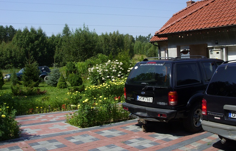

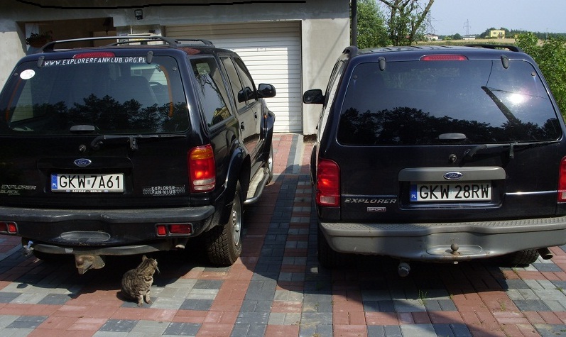

Zobacz jak wygląda w obu wersjach .
zderzaki z hakami1.jpg (146.04 KiB) Przejrzano 7654 razy
Re: Podest w tylnym zderzaku
2012-08-02, 11:53
fajny sierściuch :D ale jakoś tak z niepokojem spogląda na rurę wydechową :P

resetx, ale w co ten hak wkręcę? W samą półkę? Bo wspornik ten co mam nie ma gwintu od góry żeby wkręcić coś innego.
mastan, ja mam hak jak ten po lewej czyli powinno pasować.
Widzę że co miesiąc wychodziły inne wersje, ja bym chciał z taką półką w chromie i z odblaskami :mrgreen: tyle że te koszty.... :-( musi poczekać.
No chyba że jednak znajomy wyspawa coś extra :-D
Trzeba było jednak zajechać :mrgreen: ,dawca z taką półką w chromie stoi 20 m od tych ze zdjęcia wyżej .
Dawca w tle.jpg (190.29 KiB) Przejrzano 7617 razy
