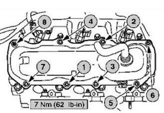

ma ktoś może momenty dokręcania śrub od pokrywy i kolektora ?
Re: EXI wymiana uszczelek pokrywy zaworów
2012-08-10, 12:19
nie wiem czy o to ci nie chodzi
masz kolejność przykręcania + siłę

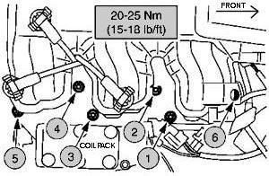

to jeszcze górny kolektor ssący żeby był komplet :D

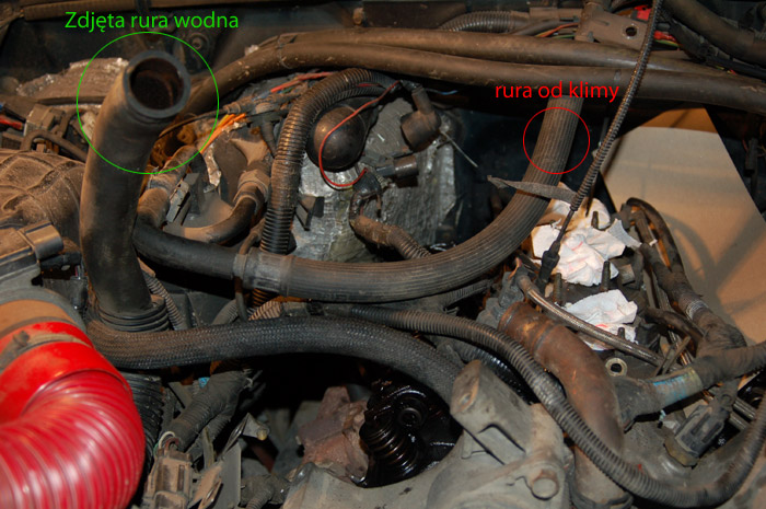

2. Żeby zdjąć kolektor ssący górny trzeba zdjąć cewkę razem z jej mocowaniem, które jest do niego przykręcone, poza tym blokuje ona dostęp do lewej pokrywy. Tak samo przeszkadza alternator oraz główna rura wodna zasilająca obudowę termostatu - wystarczy spuścić rurką z chłodnicy (zassać :) ) litr lub dwa wody i możemy śmiało odpinać rurę - nic nie poleci.
3. Przeszkadzać będzie jeszcze rura od klimy, da się ją odgiąć do góry tak żeby oparła się o górną krawędź komory silnika. Wcześniej trzeba odkręcić jedną śrubę mocowania tej rury do kolektora ssącego.

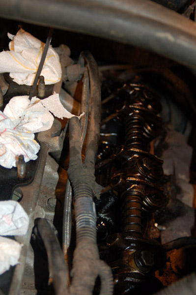

5. Mamy dostęp w tym momencie do pokryw zaworów. Trochę trzeba poodgarniać kabli elektryki ale są dość luźne i jest dostęp do śrub pokryw. Ściągamy śruby uważając na podkładki skrzydełkowe pod śrubami, żeby ich nie pogubić albo nie wrzucić do kolektora :)
6. Jeśli ktoś wcześniej wklejał pokrywy na silikon może być problem z ich zdjęciem - warto delikatnie płaskim nożykiem pojechać po obrysie pokrywy - odradzam wciskanie śrubokrętów bo po prostu powyginacie pokrywę - jest dość miękka.
7. Ściągamy pokrywy, czyścimy z zewnątrz do malowania jak ktoś chce, od środka z nagaru, oczyszczamy delikatnie papierem ze starej uszczelki/silikonu, to samo po stronie silnika.

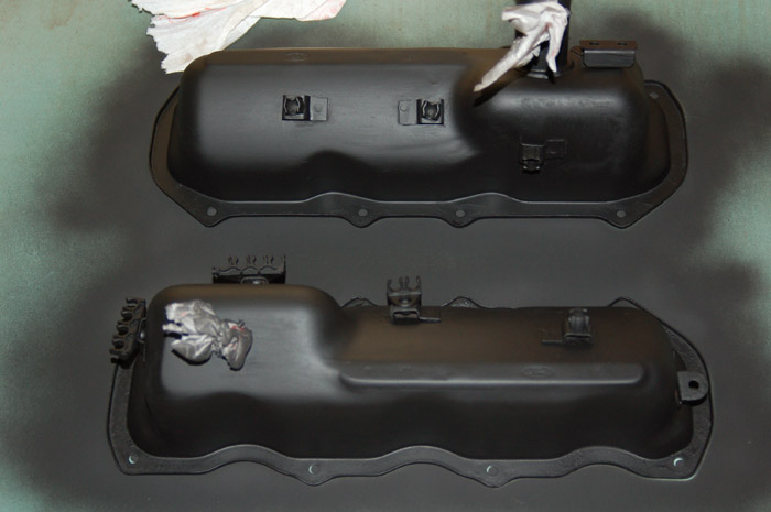

Pokrywy oczyściłem do gołego, pomalowałem podkładem epoksydowym, na wierzch poszła warstwa z farby wysokotemperaturowej z puszki (do kominków, piecy, etc - wytrzymałość do 400 st C.)
Przy okazji jeśli ktoś posiada komplet uszczelek warto zmienić uszczelkę pomiędzy przepustnicą i kolektorem oraz pod silniczkiem krokowym - oczywiście wszystko wcześniej oczyszczając :)
pokrywy gotowe do założenia
zdjęte pokrywy zaworów
rura od wody i klimy

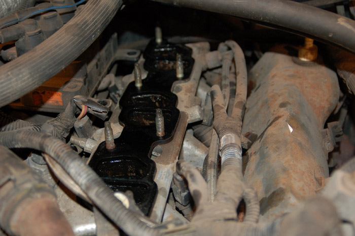

zdjęty kolektor ssący i widoczna przekładka plastikowa pomiędzy kolektorem górnym i dolnym
