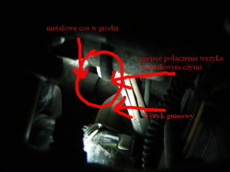

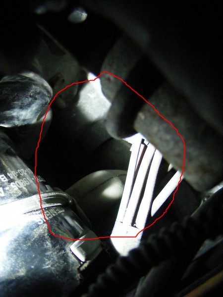

No i czas pokazał... Dziś po raz kolejny dmuchawa raz po raz się włączała i wyłączała. Otwieram maskę, myślę poruszam kabelkami moze coś pomoże. Wtedy moim oczom ukazał się wężyk odchodzący od silnika dmuchawy - jeśli dobrze to nazywam. Nie wiem jak go wcześniej nie zauważyłem. Wężyk celuje w jakąś rurkę w grodzi. Oczywiscie nie jest na nią założony tylko sobie lata luźno. czy to może być przyczyną mych kłopotów z dmuchawą. Nie udało mi sie jej dziś założyć bo raz, że ciemno, dwa, że zimno i sypie śniegiem:D
załączam foto

miejsce połaczenia
