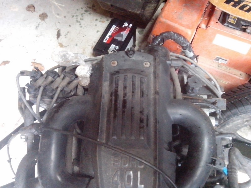

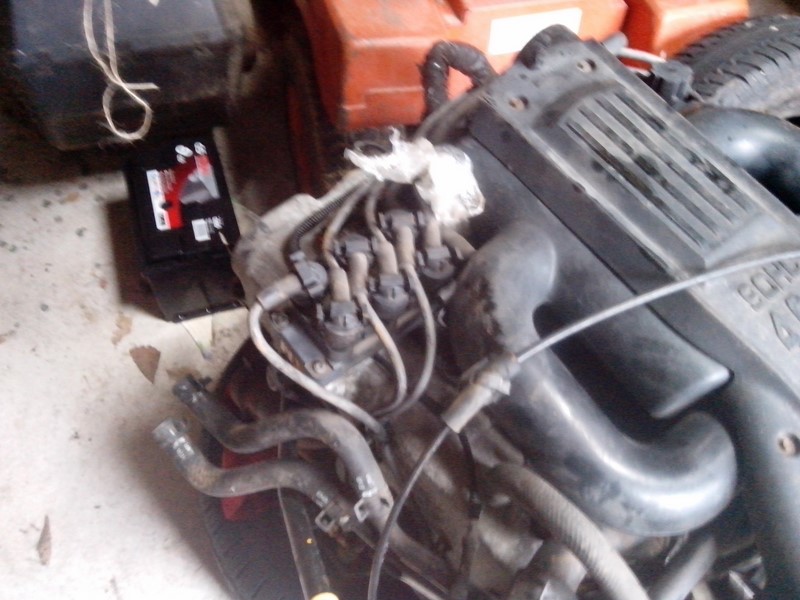

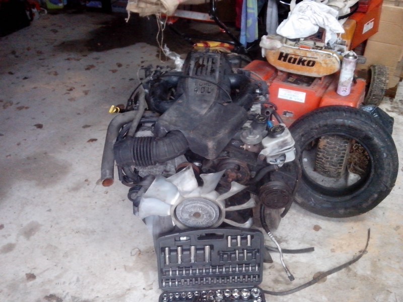

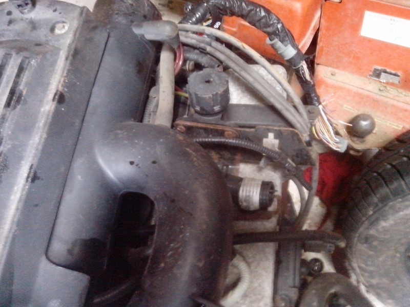

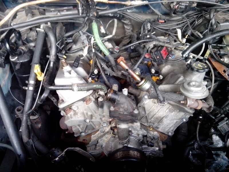

Postep prac. Ja moja klime oproznilem dzien wczesniej wiec rozkrecam i wyjmuje wszystko co sie da. Dzis prace leżące. :-D
IMG_20140213_103420 (Kopiowanie).jpg (112.5 KiB) Przejrzano 6353 razy
IMG_20140213_103414 (Kopiowanie).jpg (115.38 KiB) Przejrzano 6353 razy
Jak widac &quot;anglik&quot; jest troszke inny.
IMG_20140213_103403 (Kopiowanie).jpg (112.94 KiB) Przejrzano 6353 razy
&quot;Nowy&quot; silnik
IMG_20140213_103253 (Kopiowanie).jpg (122.15 KiB) Przejrzano 6353 razy
Duzo miejsca...
IMG_20140213_165604 (Kopiowanie).jpg (157.85 KiB) Przejrzano 6353 razy
Re: Odma EXII sohc
2014-02-14, 09:28
wstawisz swoje pokrywy zaworów, kolektor i będziesz miał to samo :P
