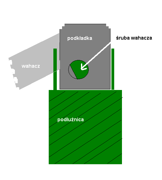

chodzi o regulację kątów kół.pod śrubami od górnego wachacza są podkładki prostokątne.w zależności jak je założysz zmienia się kąt koła.jeżeli z kątami było wszystko ok to zaznacz sobie przed zdemontowaniem jak były ustawione i załuż tak samo.
A u mnie sie nie da nic ustawic , chyba ze sie zakupi inne podkladki albo dorobi nowe :-)
Nie doś że otwor juz odpowiednio przesunięty to podłużne spłaszczenie śruby wpasowane w
otwor o takim samym kształcie . I wygląda to na oryginał :-)
a wygląda to mniej więcej tak :

zgadza sie - dokladnie tak samo bylo u mnie - jedynym sposobem zmiany regulacji jest odwrocenie calego "zestawu" czyli wtedy rowniez druga podkladka zmienia polozenia - ale po badaniach na geometrii widze ze nie ma co ruszac tego ustawienia - pomimo wymiany polowy zawiechy regulacja dotyczyla tylko drazka :)
rowniez dotyczy sytuacji w ktorej wymieniamy w EXII stary wahacz pasazera (z regulacja czyli wahacz sklada sie niejako z dwoch czesci) na nowy jednoelementowy. po zalozeniu nowego geometria bez zmian.
