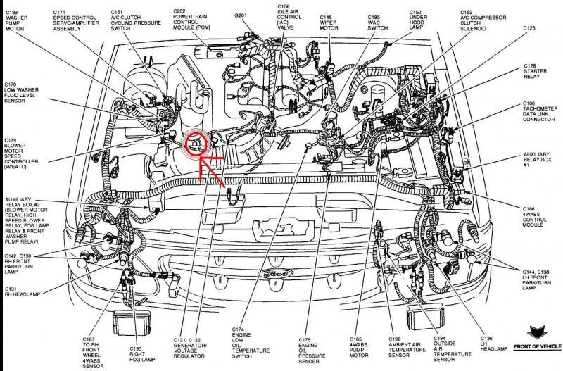

u mnie w II nie ma go w rurze dolotowej .
Re: zimny silnik. falowanie obrotów,
2012-12-05, 16:36
jesteś pewien? tak kawałeczek za filtrem powietrza, wcześniej chyba jest rurka od odmy...
i co do krokowca pamiętaj żeby był odpowiedni bo wychodziło kilka typów :)
mastan
Posty: 551
2012-12-05, 16:46
Hadek1
W twoim powinien być już razem z przepływomierzem powietrza ,jak masz 6 kabli do przepływki to dwa skrajne są od czujnika temp. powietrza dolotowego .
Klubowicz śp. Rafaello-Mk
Posty: 497
2012-12-05, 16:50
to w czerwonym to czujnik termometru, Ale możesz mieć tak jak kolega wyżej napisał
