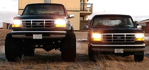

a tak sobie motają w (na) Islandii
:eek:
Re: opuszczanie mostu
2008-02-09, 21:18
manius, jak poogladałem zdjęcia kumpla mojej szwagierki to mi gały na wierzch wylazły... taki lift jak ja mam na moim to oni na Islandii zakładają do jazdy na codzień... :-/
Ale też większość dróg u nich to szutry albo żużel...
:roll:
2008-02-09, 21:45
manius, przeciez to dwa zueplnie rozne samochody ;-)
ten z lewej to taki maly monster-truck :D Respect! :)

panowie, szperałem, szperałem i znalazłem...
2008-02-10, 00:38
:eek:
po plaskaczu to by przejechal i nawet tego nie poczul :shock:
Jankes, to w Islandii maja tak zmotane bryczki?
2008-02-10, 01:25
:eek:
gostek twierdzi, że 40" opona to raczej standart... :roll:
jutro ma mi przesłac więcej zdjęć... jak tylko będę w Polsce to postaram się z nim umowić - chcę do niego pojechać... zobaczyć ten piękny kraj. Ale to już zaczynamy schodzić z tematu i kasztanić na zupełnie inny temat - jakby co to mogę ten wątek przenieść...
