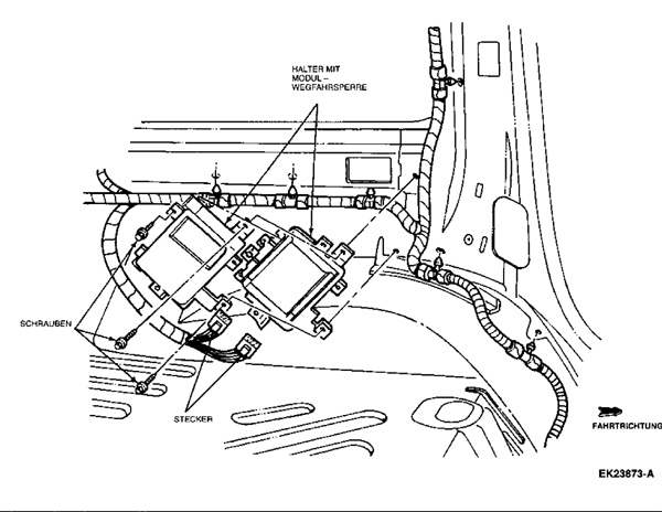

nie mam imobilaizera fabrycznego - tylko taka dodatkowa pastylkę przy kluczykach - ale jest to odłączone bo się zawieszało czasami
jestes pewny na 100% :?:
wszystkie Explo >95 mialy immo (USA prawie)
sprawdz w bagazniku pod tapicerka :-P
jesli faktycznie nie masz :eek:
bo nie bylo albo ktos rzeźbił :x

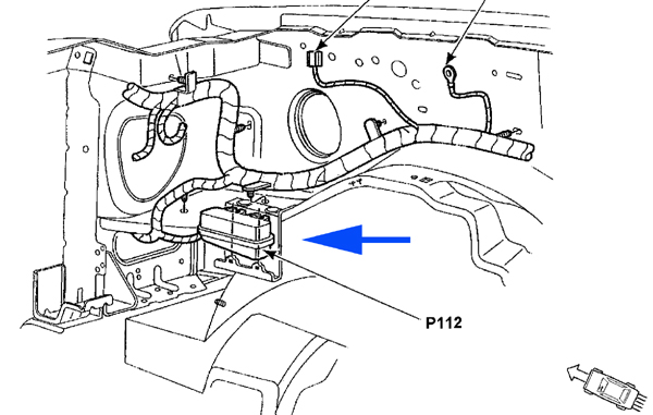

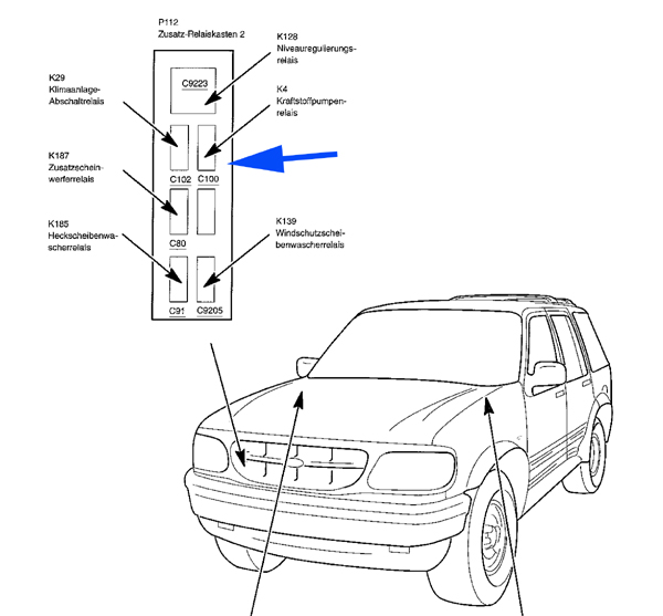

to sprawdz przekaznik pompy 8)

Manius - dziękuję za schematy - wszystko już jest ok - okazał się winny imobilaizer - zamontowany dodatkowo - taki na płaską pastylkę. Jakiś czas temu zaczął on mi się wieszać - więc go wyłączyłem. Jak się okazało po wyłączeniu imobilaizera pompa włącza się dopiero wraz z rozrusznikiem. Przeczyściłem wszystkie styki w tym imobilaizerze i teraz jest ok. ALe jak zacznie się zmów wieszać to chyba podjadę do elektryka żeby mi go wymontował.
