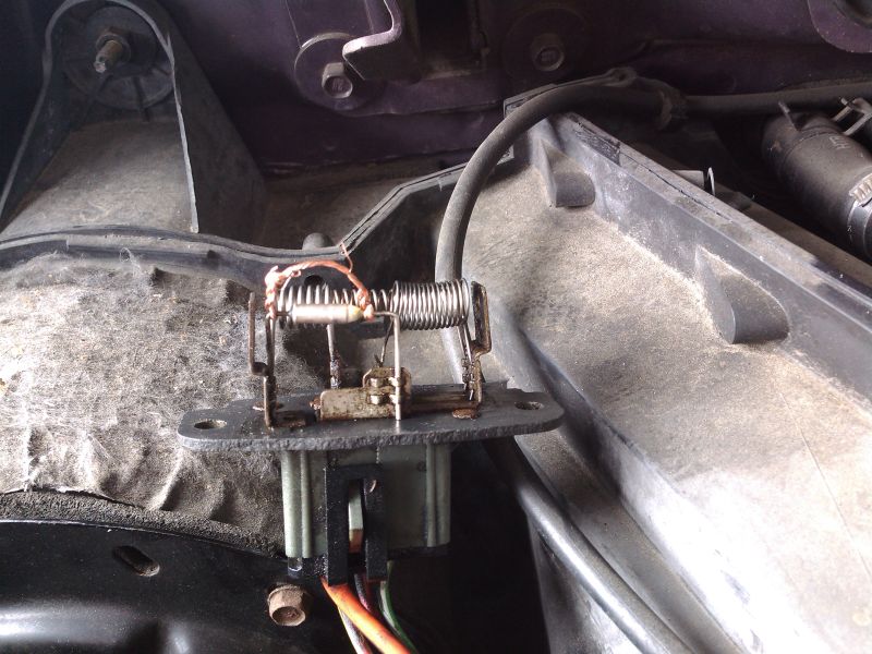

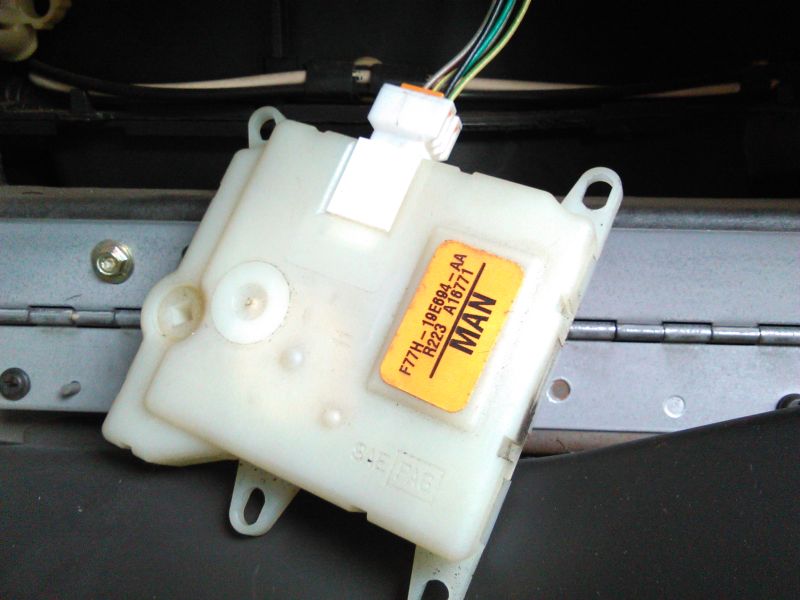

Odgrzeję temat. Mam tylko nawiew w pozycji 4. Wymontowałem opornice i jest dobra. Jak ją odłączę to bez opornicy i tak nawiew działa ale w 4 pozycji. Byłem teraz na szybko poszukać w środku i popatrzeć za schowkiem i wymontowałem tą białą puszkę ale ona steruje temperaturą, jest dobra (zdjęcie 2).
Gdzie znajdę ten opornik o którym czytałem na początku? Ponoć w środku, szukałem i :-/

na 1 zdjęciu na 1 planie, wytnij go i wstaw drut do testow :)

Ominąłem opornik (drutem) i dalej nie mam nawiewu w pierwszych trzech pozycjach :-/
co dalej ...
Re: nawiew Explorer 98 r
2015-04-02, 19:32
może zwyczajnie przełącznik ;-)

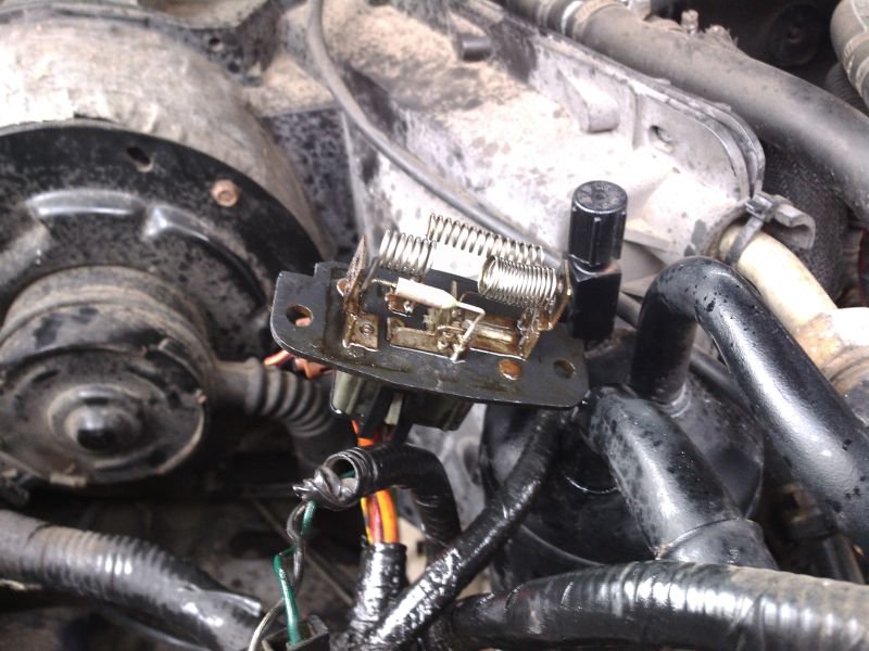

Jak ominales opornik odpowiedzialny wlasnie za 3 pierwsze pozycje nawiewu to jak one maja dzialac? 4- pozycja nie idzie przez opornik ale bezposrednio przez przekaznik....

To nie jest opornik tylko bezpiecznik termiczny.

Dobra nie sprecyzowalem. Mam ten opornik/rezystor nowke sztuke jakbys chcial :-)
Ostatnio zmieniony 2015-04-28, 00:45 przez Damian, łącznie zmieniany 2 razy.
2015-04-28, 17:18
Dzięki Damian za pomoc ale moja opornica i ten bezpiecznik są dobre.
Damian
Posty: 709
Lokalizacja: Piła
2015-04-28, 19:06
Spoko. Ja przez to przechodzilem i akurat u mnie winne byly poprzepalone styki w kostce laczacej.
