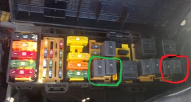

mozesz podpowiedziec które to przekazniki ? u mnie tez nie działa tylna wycieraczka i nie mam juz pojecia gdzie szukac dalej

postaram się wrzucić jutro zdjęcie skrzynki bezpieczników wraz z zakreślenięm przekazników odpowiedzialnych za wycieraczkę :-)

kolorem czerwonym zaznaczyłem przekazniki tzn 2 szt odpowiedzialne za pracę tylnej wycieraczki
kolorem zielonym sa zaznaczone przekazniki tzn 2 szt odpowiedzialne za pracę przednich wycieraczek
u mnie wymieniłem wszystkie cztery przekazniki odpowiedzialne za prace całe kpl. wycieraczek tzn tył i przód
problem został rozwiązany wszystko działa jak nalezy :-D

czy to na zdjęciu to skrzynka w lewym narożniku komory silnika :?: ,pytam bo u mnie ta skrzynka ma chyba sześć przekaźników,a tu jest znacznie więcej,ale ja mam starą ohvkę,też wariowała mi wycieraczka z tyłu i zauważyłem że nie bardzo chce działać wtedy kiedy są włączone przednie wycieraczki,wyczyściłem przekaźniki i styki w skrzynce-nie pomogło,więc rozebrałem dźwignię kierunkowskazów i dogiąłem blaszki od pokrętła wycieraczek i teraz działa jak należy :-) ,jeszcze jedno czasami przednie wycieraczki zatrzymywały się na ułamek sekundy,teraz działają płynnie.

skrzynka znajduje się po lewej stronie w komorze silnika :-) czyli strona kierowcy blisko podszybia
na zdjęciu jest skrzynka bezpiecznikowa expo2 z silnikiem sohc taki jak mój także może się różnić nie widziałem jak to wyglada w ohv
a z tego co piszesz masz do wymiany przekaznik a czyszczenie pomaga na chwile trzeba wymienic na nowe przekazniki :-D

Zastanawiam się, czy to właśnie nie przekaźniki są powodem nieregularnej pracy przednich wycieraczek na ustawieniach czasowych?

jeden przekażnik odpowiada za pracę ciągłą wycieraczek na maksymalnej prędkości a drugi przekażnik za pracę z czasówką tak samo jest czy to jest przód czy tył .

jeden przekażnik odpowiada za pracę ciągłą wycieraczek na maksymalnej prędkości a drugi przekażnik za pracę z czasówką.
Czy wszystkie 4 przekaźniki są identyczne? Ile dałeś za nowe?

tak wszystkie te małe sa takie same w całym aucie
u mnie były po 45 zł szt ale znalazłem takie co prawda kolor bordowy z fiata/alfy ale to jest to samo i po 19 zł w katowicach
