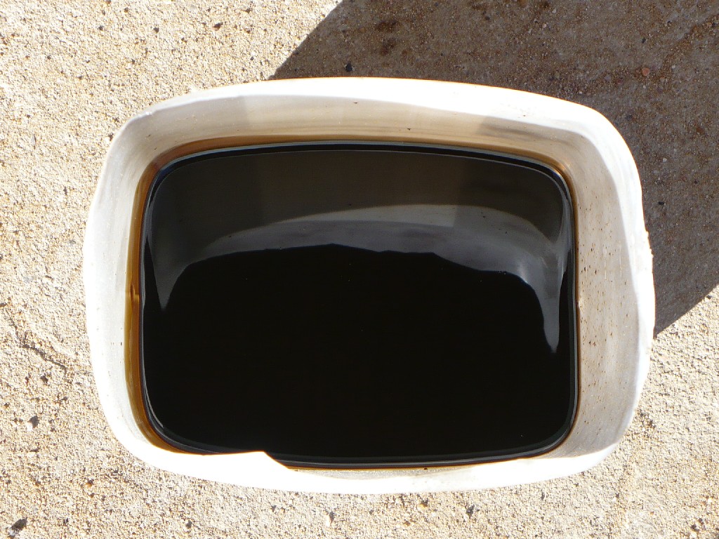

tak wygląda olej po 10 tys z mojego ex.
Czy u was jest podobnie?

chyba raczej powinieneś zrobić fotkę na to co spływa po ściankach, bo to co w wiaderku, to chyba nigdy jasne nie wyjdzie ;)
bo tak patrząc na tą odrobinę na ściance, to chyba nic podejrzanego tam nie widać
moim zdaniem ten olej wygląda całkiem normalnie

no raczej wszytko ok :
ciekawe tylko jeszcze jak z gęstością było, bo jest to bardziej wiarygodne, czy był przepracowany czy nie :)
kolor nie jest za bardzo groźny :)

włąśnie, zbyt groźny nie jest, ale ... moim zdaniem jest zbyt ciemny. Wygląda trochę na zmęczony. No, przejechał już 10tys ale i tak troszkę ciemny. Ja bym pomyślał nad przepłukaniem silnika. Ale może troszkę za bardzo wybiegam. Nemrod, porównaj to z olejem czystym, nowym. Nowy jest przezroczysty, jasny. Ten jest ciemny i zupełnie przezroczystość stracił. Zmęczony.
