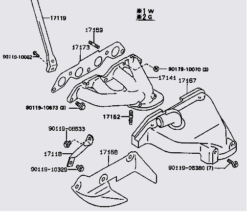

QDLATY, i tak właśnie zrobię.
Czy na tym diagramie jest nr uszczelki do mojej celicy rocznik 91 STI 1,6 pojemności?
Re: Zapach benzyny w środku
2013-04-30, 20:18
oszczywiście że tak :) to masz z VIN`u
GRADE: STI: STI TYPE
DESTINATION: W: EUROPE (W/O CATALYZER)
BODY: LB: LIFTBACK
BODY SHAPE: NOB: NORMAL BODY
DRIVER'S POSITION: LHD: LEFT-HAND DRIVE
ENGINE: 4AFE: 1600CC 16-VALVE DOHC EFI
TRANSMISSION: MTM: MANUAL TRANSMISSION
COLOR CODE: 3E5
chyba wszystko się zgadza więc nr oryginału uszczy 17173-15011 :albino:
