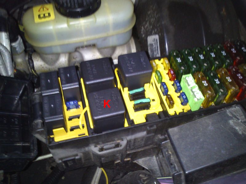

U mnie jak próbowałem po zimie użyć klimatyzacji też nie załączała się sprężarka. W skrzynce z bezpiecznikami koło pompy hamulcowej podmieniłem te duże(kwadratowe) przekażniki i sprężarka ruszyła. Klima działa.
Który jest od klimy :oops:

Re: Problem z klimatyzacją w EX2
2013-05-27, 21:40
A proszę Boguś, poleciałem do garażu zrobiłem zdjęcie i masz. Zaznaczony czerwoną K.

Susel jesteś Wielki :-D i wielkie dzięki ale :-( u mnie jest tak i próbowałem zamieniać :

Problem rozwiązany :-P oczywiście i z waszą pomocą ;-) a więc padnięty był przekażnik zaznaczony na czerwono
i nie dałem się gościowi w balona zrobić jak proponował zostawienie auta na dzień :-D
