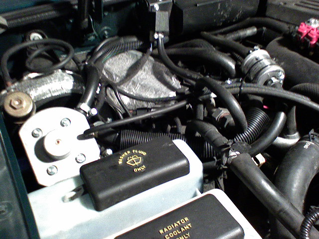

kasper3211, Ty masz na stale tak zmontowany reduktor jak na zdjeciu? Czy tylko na chwile odkreciles i polozyles na boku?
Bo chyba powinien byc w plaszczyznie pionowej... :scratch:
kasper3211
Posty: 473
Lokalizacja: Rawicz
Re: brak ogrzewania
2008-03-03, 12:02
Dokładnie cały czas,są to redóktory które mogą być montowane w tej pozycji a także bokiem do kierónku jazdy.Z gazownią nie ma zadnego problemu.
