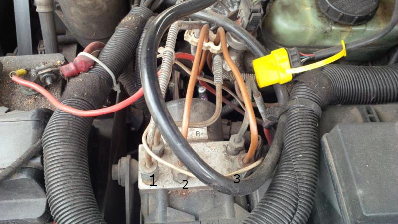

Robo21, Pamietasz może który to był przewód na pompie ABS??

1. Prawy przód
2. lewy przód
3. tył
Widok z boku z lewej strony, Ex 5.0 '98

Eeeeeeee w I jest pompa na dole i strasznie ciężko się pokapowac gdzie który przewód idzie. Ja też wymieniam wszystkie bo jak ruszyłem stare przewody to kruszyły się w palcach. Tył już zrobiłem a na przód na razie nie mam mocy-)
Może ktoś ro
bił to w I i podpowie który to jest przewód na pompie??
