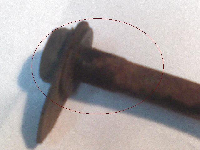

Zatoczył śruby znaczy się zmniejszył średnice w srodkowej części śruby ,wolna przestżeń między śrubą a tuleją.Wzorowałem się na starych.

albo ja nie rozumiem albo całkowicie źle zrobił....
do wieszaka powinieneś użyć śrub M14 x 120 10.9 z gwintem na 40mm....
jeśli użyta została śruba z całym gwintem a potem ten gwint ztoczony to... :x

Śruby takie jak podałeś a średnice zmniejszył tylko w środkowej części śrubytak że patrząc od łba3cm ma srednice 14mm dalej4cm 12mm i4cm znowu14mmsrednicy.Szekle zrobiłem z płaskownika 50x10mm miał jakąś gatunkowo lepszą stal.

...tylko po co zmniejszać średnicę śruby?

Panowie -wzorowałem się na starych srubach.Widocznie ma to jakiś cel ponieważ gdy rdza złapie na całej długosci śruby to współczuje.Zatoczenie zmniejszato ryzyko.

to jest niezwykle obciążony element i jak się urwie to dopiero... współczuję
ale jak masz luz to działają dodatkowe niekożystne siły :eek:

Rano wsadzę zdjęcia o co w tym wszystkim chodzi.
