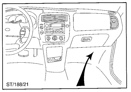

sprawdzales juz wylacznik bezpieczenstwa (pompy paliwa) :?:
siedzi za/pod schowkiem zob. rys.
jak widzisz chcemy ci pomoc
ale jest ciezko tak na odleglosc
bo na to czy pali czy nie ma wplyw 1000 roznych rzeczy :eek:
