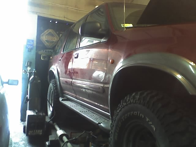

dzisiaj z powodu braku uszczelek do skrzyni,które jeszcze nie dotarły wymienione zostały tuleje wahacza na drugim kole,założone koło zamachowe i podkręcony wyżej przód auta.

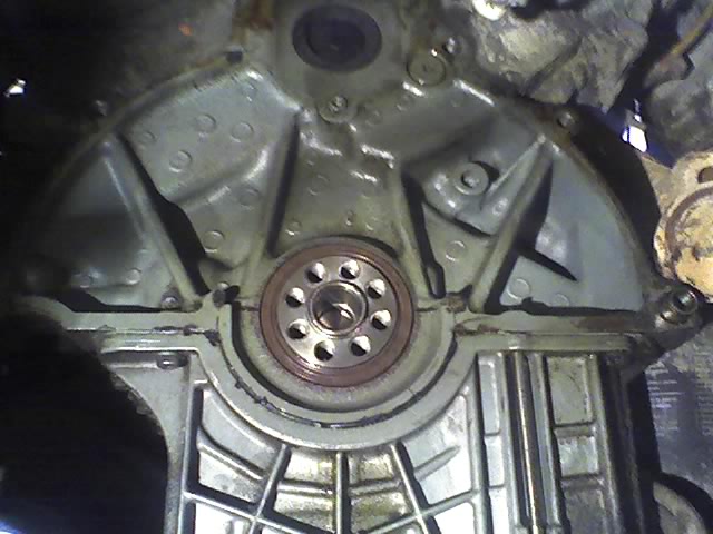

po dłuższym przestoju uszczelki do skrzyni dotarły i skrzynia jest już na swoim miejscu.czujnik temperatury ASB zamontowany.na jutro zostało złożyć czujnik ciśnienia oleju oraz zdemontować miskę olejową z silnika i również zamontować czujnik temp.potem tylko montaż zegarów.

autko odpalone i wszystko gra.była jazda próbna i skrzynka chodzi jak należy ale było slychać stuki w zawieszeniu.po ponownych oględzinach jest luz na gumach które trzymają stabilizator przedni.jutro się z tym pobawię.

w czasie jazdy trzepie kierownicą co jest spowodowane oponami i raczej nic się z tym nie zrobi.
po wymianie zemeringa na wale nadal jest mały wyciek oleju z pod miski oleju.niestety tego nie opanuję bo żeby zdjąć miskę trzeba wyjąć silnik.wyciek jest minimalny,no ale jest.

Rad-T, z tymi oponami to mnie troche zdziwilo,bo mi nic nie trzesie.malo tego kiedy mialem zalozone zwykle opony to mi znosil na lewo(cisnienie takie samo) teraz jedzie ladnie prosto i nie szarpie.No glosniej troche ale to pikus

możliwe że przednia opona jest jakaś koślawa lub źle wyważona
